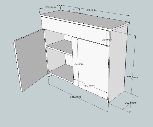

Questo è un disegno di massima di come lo farei io, lo spessore dei pezzi è da 18 mm, io il cassetto non lo farei
ma se proprio lo vuoi ne parliamo in seguito, le tre mensole sono uguali e le antine andranno a battuta in modo
da guadagnare spazio in profondità, il fondo o schiena in compensato da 4 mm andrebbe incassato ma non avendo
la fresatrice verrà avvitato da dietro.
Se per te va bene così ti faccio la lista di taglio dei pezzi che sarà al netto del bordino in quanto quest'ultimo
prende un'altro mm, con le indicazioni dei lati da bordare.
p.s. anche se parliamo di due cose completamente diverse non pensare di risparmiare facendolo da te
rispetto ad ikea & c. : Chessygrin :

- mobiletto%20lupo.jpg (39.96 KiB) Visto 3007 volte

Il progetto mi piace,però penso che un cassetto o due cassetti sopra gli sportelli ci vuole per forza:/vorrei che fosse il più funzionale possibile,cosi da poterlo usare un pò per tutto.Magari i cassetti con le guide in metallo e non in legno,che ne sò.Cosi fai il calcolo una volta sola di tutti i pezzi che ci vogliono e vediamo che cifra mi fanno.Se proprio puoi,fai una lista di quello che serve per il progetto che hai disegnato e poi le misure a parte dei pezzi che dovrei prendere per i cassetti.Per fare una breve lista mi servirebbero(corregimi se sbaglio):

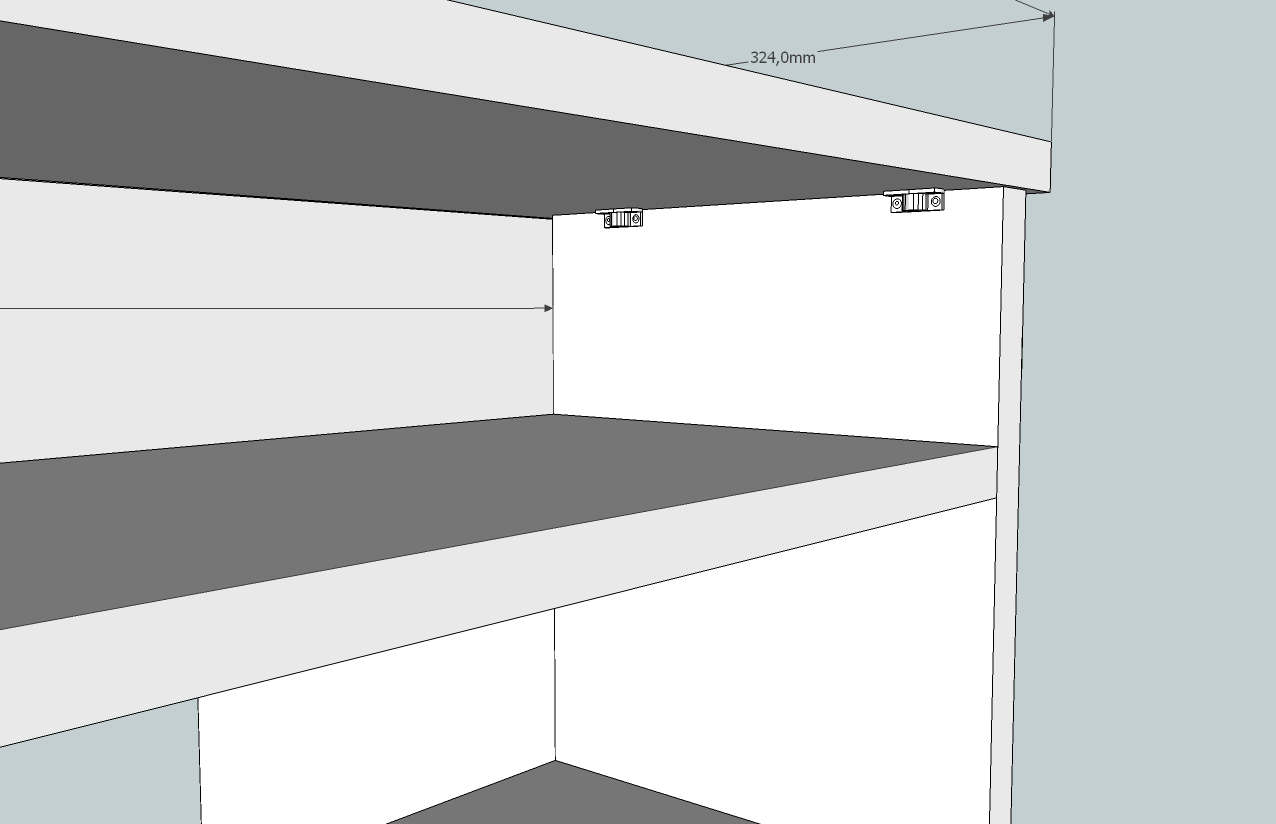

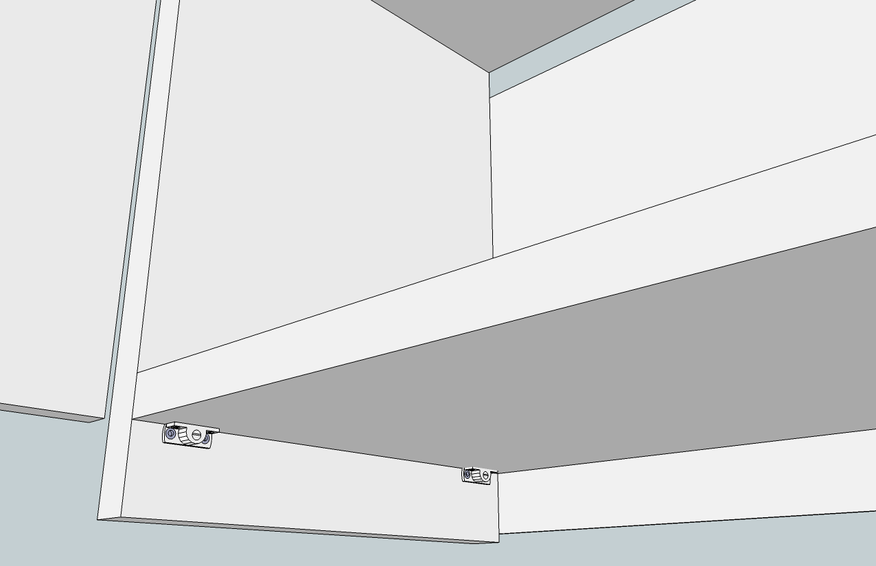

intanto io mi porto avanti col lavoro ...............
in questo disegnino puoi vedere dove montare la ferramenta sui due lati del mobile,
per il tramezzo invece basteranno le 4 spine in faggio
p.s. stai tranquillo il cassetto ci passa perché i fianchi devono essere 20 mm più corti del frontalino
per poter infilare ed estrarre il cassetto
