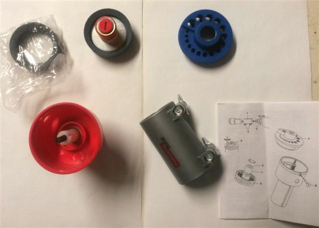

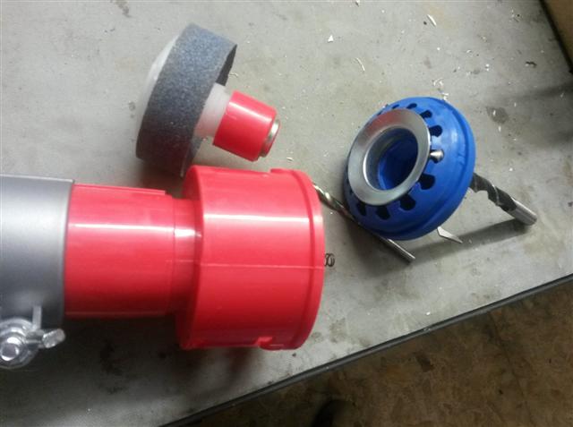

Ecco,
oggi incuriosito l'ho provato, non lo avevo mai usato
perchè ho la mola fissata al muro e mi è molto più
comoda
20150117175451 (Small).jpg (27.24 KiB) Visto 2845 volte
20150117181559 (Small).jpg (32.98 KiB) Visto 2845 volte
Ho un trapano metabo con mandrino serraggio a mano (senza chiave)
non ho potuto usarlo perchè il mandrino non passava dal foro della
struttura rossa, :shock:
dopo averlo montato su di un vecchio black & decker ...
una punta bene o male sono riuscito ad affilarla, il problema è che
tende a bloccarsi all'anello di metallo di battuta sul particolare blù
Penso che sia un attrezzo da usare solo come ripiego, in mancanza di
una mola vera :|
Terrò le mole per altri usi.....
