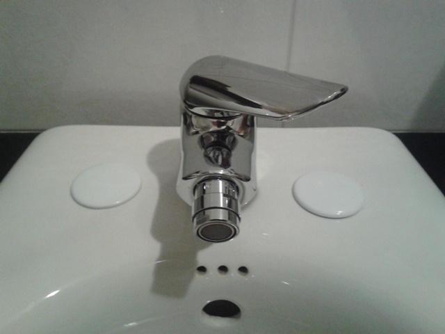

in bagno ho dei sanitari a tre fori con relativa rubinetteria.
Vorrei sostituirla con della rubinetteria monoforo.
E' tecnicamente possibile?
grazie
Messaggi: 17910
Re: rubinetteria a tre o mono foro
certo che, lo feci anch'io più di sette anni fa ed al posto dei fori c'ho messo dei tappi appositi

io ho risolto così :)
