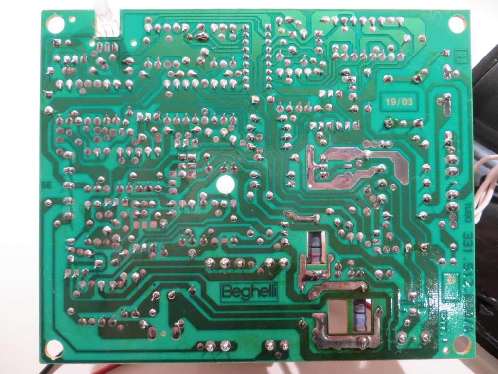

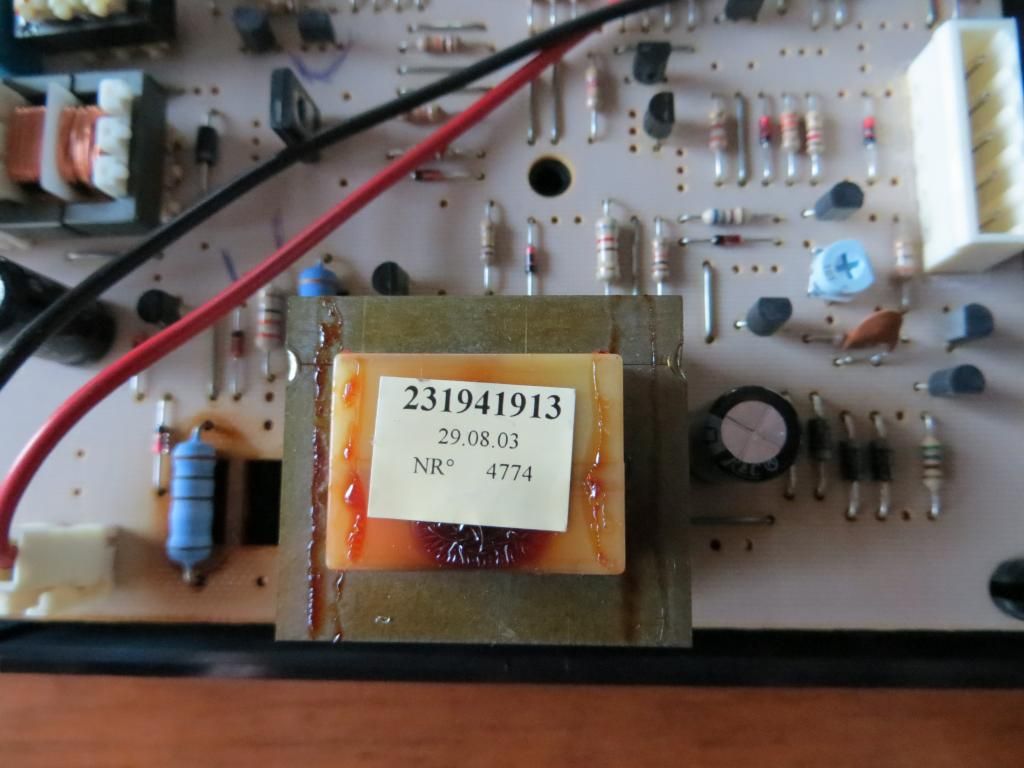

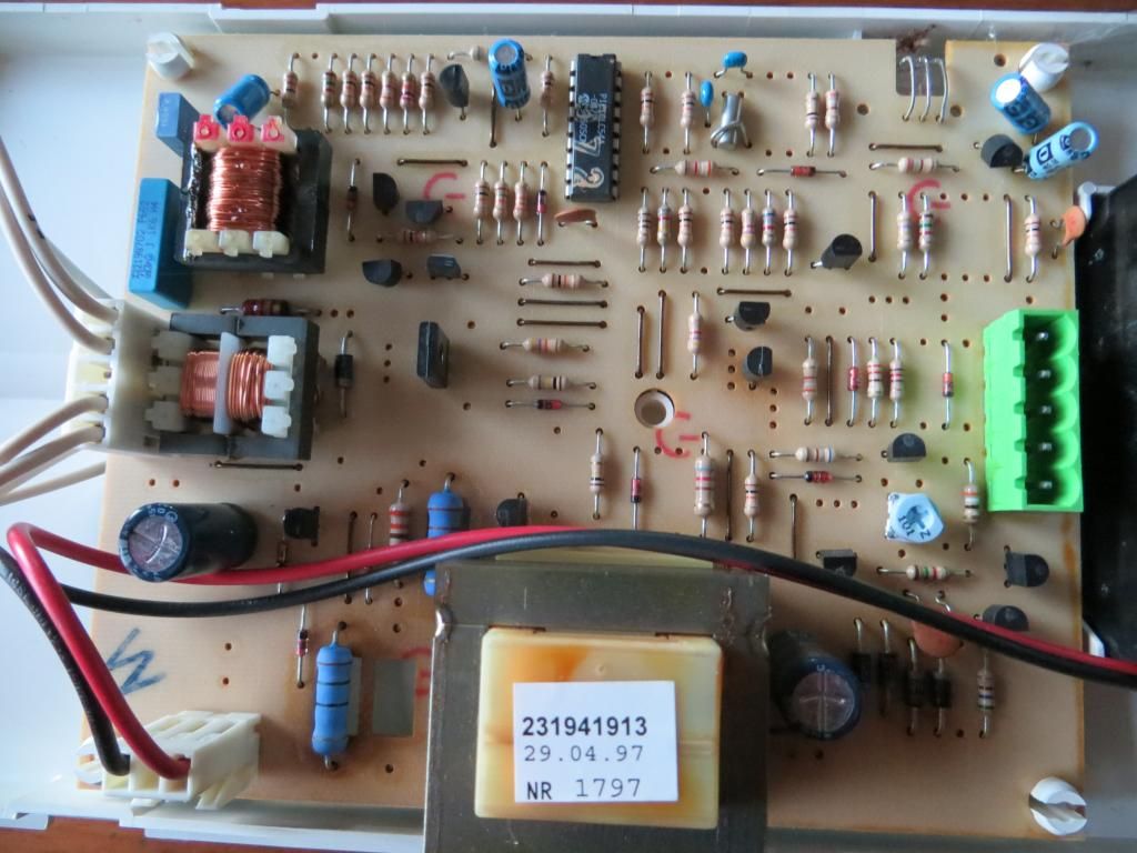

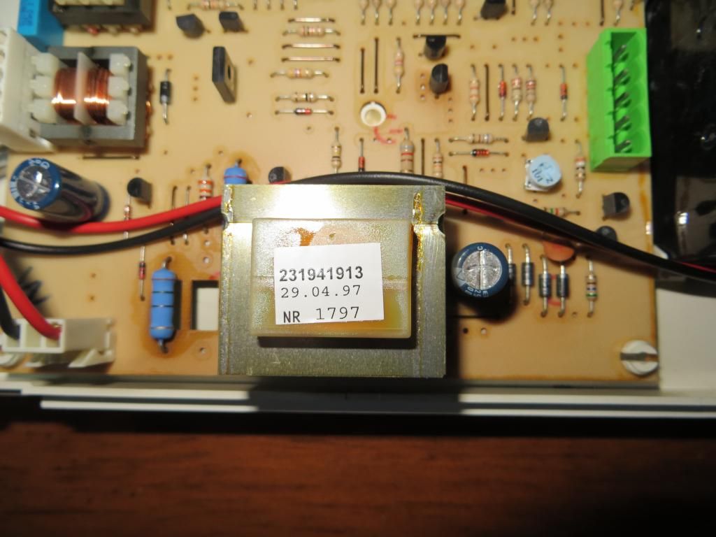

Ho smontato 2 lampade, in un post precedente parlavamo della loro "età": una (quella con il led verde) è del '97, l'altra del 2003 (anche se è stata montata sicuramente successivamente per sostituirne 2, esattamente identiche, che non funzionavano più in seguito ad uno sbalzo di corrente dovuto a Enel). La prima quindi è installata più o meno da 18 anni e quindi la batteria potrebbe essere più che esaurita....
Ho quindi smontato le lampade e, giusto per provare, ho messo la batteria di quella con il led rosso in quella con il led verde. Ho installato nuovamente la lampada e ora continua a non funzionare e il led è diventato rosso lampeggiante anche in questa.
Provo a postare alcune foto:
- lampada 1, ossia quella che aveva il led verde:
- lampada 2, ossia quella che aveva il led rosso lampeggiante:
Quello che ho notato è che la batteria della lampada due e il trasformatore (è un trasformatore quello con l'etichetta?
) erano surriscaldati e quest'ultimo sembra anche annerito.
Il fatto che sia cambiato il colore del led sostituendo la batteria significa qualcosa?
Domani, in ogni caso cerco una batteria.

Re: Lampade d'emergenza Beghelli 626AT-11SE5P
Sostanzialmente le 3 lampade hanno circuiti identici. La cattiva notizia è che si tratta di un circuito stranamente complesso, con la presenza di un microcontrollore programmabile Pic ( vedi foto allegata con segnato il Pic e il suo cristallo di clok).Rovistando nel web, ho trovato foto di circuiti lampada emergenza Beghelli della stessa epoca, ma risultano molto più semplici. Anche il prezzo del tuo modello risultava più elevato rispetto ai modelli standard. Quindi anche la riparazione potrebbe rivelarsi difficoltosa. Ma comunque io farei ugualmente la prova batteria, anche se ne salvi solo 1 è già
conveniente.
conveniente.

Sono andata dall'elettricista e dice che c'è il trasformatore da sostituire, se lo trovo mi sistema la lampada (lui non ce l'ha. Ormai fa solo piccoli lavori e in negozio non ha questo materiale). Ho contattato l'assistenza di zona che mi dice di portargli la lampada che eventualmente mi sostituisce la scheda, ma suppongo costi una cifra..... Secondo te si trova questo trasformatore, magari on line?
Certo mi resta il dubbio sul perché i trasformatori di queste due lampade si siano "cotti", praticamente nello stesso periodo, poco tempo dopo che erano state installate.

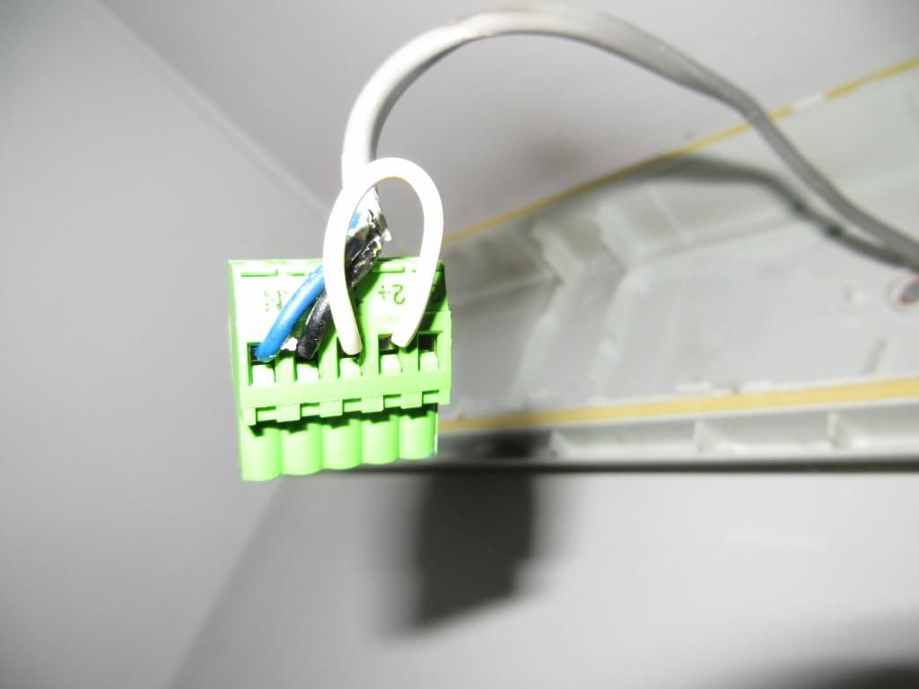

"Sapere le tensioni in uscita"..... scusa la mia ignoranza in materia ma come si fa? Uno dei tre è sicuramente funzionante (quello con il led verde).

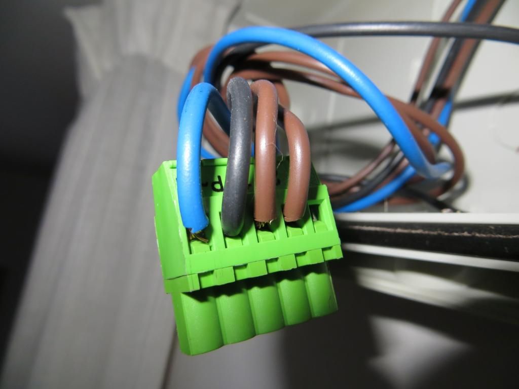

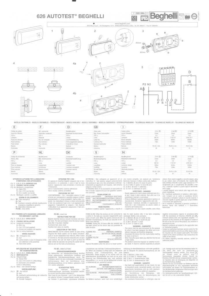

Un'ultima cosa: utilizzando un cercafase credo di aver capito che probabilmente i fili sono collegati in modo errato e probabilmente è quello che ha "cotto" il trasformatore. All'interruttore, acceso o spento, arriva sempre corrente....
All'interruttore sono collegati i fili 1 e 2, uno però dovrebbe essere positivo e uno negativo. E' corretto?
Ecco le istruzioni della Beghelli:
E questo è il collegamento:
Scusa per tutte le domande, ma sto cercando di ripararle con la minore spesa possibile.
Dovrebbe essere corretto il collegamento. Per quanto riguarda il trasformatore, devi avere un tester, se lo possiedi fai la foto del circuito stampato al di sotto del trasformatore, dove si possa vedere le connessioni.
