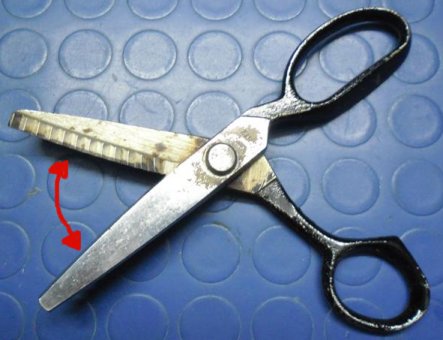

Ciao a tutti
avrei questa forbice che vorrei affilare e poi farla ritornare al suo splendore,verniciando i manici e usare qualche prodotto per lucidare il metallo(accetto consigli).Ho sentito dire della pietra al carburio di silicio,ma non sò se sia fattibile a mano.Dovrei farlo a mano questo lavoro,poi come utensili ho un flessibile,mola rotante(lato mola+lato spazzola ramata)e utensile multiuso rotante.Non sò se esiste qualcosa di specifico,anche perchè come vedete,le lame non sono lisce ma zirighinate.

Io affilerei la parte piana della zigrinatura.
Se ti è possibile, dovrebbe avere il dado dal lato opposto,
disassemblala e passa le due parti su di una cote
seguendo l'angolazione originaria
Le forbici e le lame le affilo sempre con la cote, oltre ad
essere più accurata, non si rischiano danni irreparabili

la cote sarebbe la pietra o mola per affilatura?ci sono diverse grane forse,non sò : Blink :
p.s.
per usarla si dispone dell'olio sulla forbice o sulla pietra?
Re: come affilare questa forbice ''particolare''
uso una comune pietra sintetica, le trovi in qualsiasi utensileria.
la uso a secco
Quella che ho preso io a 2-3 Euro, simile a questa, ha le facce opposte a grane diverse, in negozio avevano solo quella... credo siano standard. : Smile :

ok,domani vedo che trovo dal ferramenta:)vi tengo aggiornati e grazie ancora
