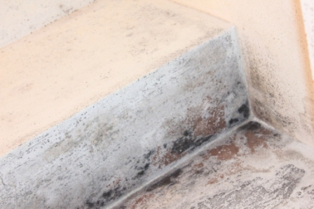

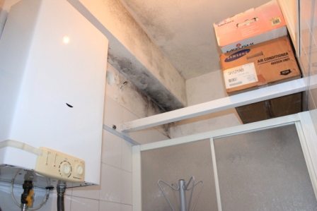

Salve, sono nuova del forum quindi spero di non dare problemi. Vi spiego il problema. In casa abbiamo una piccola lavanderia dove mia madre (non so per quale motivo) ha voluto piazzare anche una doccia che è quella che usiamo giornalmente tutti e che ormai da anni è invasa dalla muffa. In questa lavanderia non c'è nessuna finestra perchè da prospetto non si prevedevano aperture. Purtroppo credo che non si possano fare finestre o finestrelle, siamo riusciti solo a fare un misero buco (come si vede in foto) dove in precedenza abbiamo collocato una ventola (che si è rotta) e che ora non ha più nessuna funzione e ovviamente non risolve il problema della muffa (non lo aveva risolto nemmeno la ventola). Negli anni mia madre ha usato una spugna e della candeggina per lavare via la muffa. Inizialmente la muffa non c era più, tornava tutto bianco, ma dopo un mese tornava. Adesso addirittura non si riesce più a toglierla nemmeno con spugna e candeggina. Cosa dovremmo fare? Raschiare tutto, stuccare, usare qualche prodotto specifico, aspiratori? La muffa adesso si presenza anche in cucina a ridosso della porta della lavanderia e nella parete parete del bagno a ridosso della finestrella che comunica con la lavanderia. Grazie per l'attenzione.
- Lavanderia
- IMG_3602.JPG (73.99 KiB) Visto 5958 volte
- particolare dell'angolo della trave sopra la doccia
- IMG_3601.JPG (82.7 KiB) Visto 5958 volte

proviamo a procedere per piccoli passi, cercando di risolvere il problema
per prima cosa compra un prodotto specifico spray per eliminare la muffa, la sola candeggina non basta (come hai detto anche tu) ed almeno sanificherai un pochino la situazione nell'immediato
poi dalle foto si vede che la muffa si forma in corrispondenza di una trave dove sicuramente c'è un ponte termico,
cioè la superficie della trave (sia per il materiale con cui è fatta, che per la sua forma geometrica) è più fredda del resto della parete, quindi il vapore va a condensare proprio lì. E per questo problema o isoli a cappotto dall'esterno, o provi a rivestire la trave internamente, ma devi far verificare da un tecnico che non si formi comunque condensa tra il pannello e la trave, altrimenti il problema si ripresenterà tra qualche tempo
da subito, devi assolutamente fare in modo di aerare il più possibile il locale, quindi sostituisci la ventola rotta con una che faccia bene il suo lavoro;
tuttavia se i vapori della doccia salgono direttamente sulla trave... la cosa la vedo complicata
