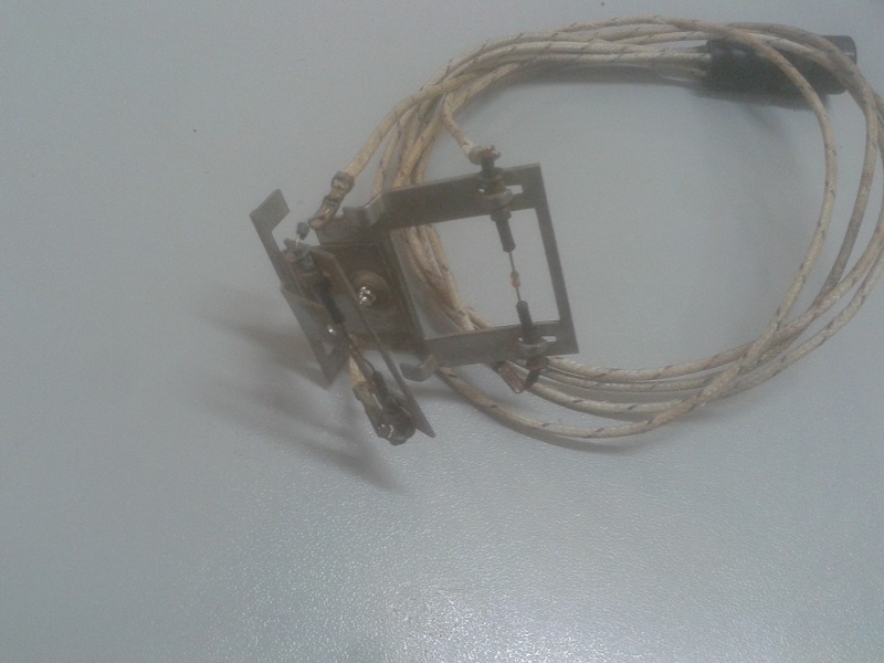

Un mio amico ha constatato che sulla sua caldaia di cui all'oggetto i sensori fumi sono in avaria,
ne è certo perché oltre all'allarme ha provato a sostituirli con altri identici e la caldaia funziona,
visto che costano +/- 60 € vorrei capire se è possibile ripararli, intanto ho notato che a differenza
di quelli in vendita in rete questi non hanno la protezione in plastica su quella specie di diodi che
sia questo il problema ? e poi cosa sono esattamente i due componenti in foto ? diodi o una specie
di ntc ? e qual'è il principio di funzionamento ?

Re: Caldaia Vailant VMW IT 20 X
Bel dubbio..
http://www.plcforum.it/f/topic/71094-se ... -vaillant/
Forse qualche misura sul sensore nuovo aiutava....
Da queto manuale parrebbe una ntc:
http://www.vaillant.co.uk/mediaarchive/ ... g-2009.pdf
- Messaggi: 17910
cabestano ha scritto:Bel dubbio..
purtroppo non la posso fare ma quelli guasti davano entrambi una resistenza di 650 kohm
in entrambe le direzioni per questo mi è venuto il dubbio che non siano diodi a meno che
non siano bruciati
Nel mio post precedente, nel file pdf a pag. 27 in alto a sinistra trovi:
- Cattura zzzzzz.JPG (15.02 KiB) Visto 1863 volte
- Messaggi: 17910
Grazie mille, mi sa che bisognerà prendere il ricambio completo
Se lo prendi, misura i parametri prima di installarlo, a futura memoria....
