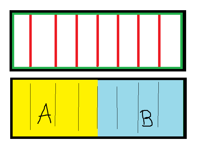

Ciao. Essendo il corridoio largo 1,20m necessita di montanti intermedi. Questo perchè vanno posizionati ogni 50-60 cm per evitare che si curva il gesso nel tempo. In pratica crei la struttura perimetrale e con i montanti crei dei binari su cui avvitare i pannelli. Essendo i pannelli di 2x1.20m, dovresti cavartela esattamente con 2 per intero, creando lo scheletro più o meno come ti allego in foto (non volermi male, è solo una bozza fatta con paint). Le linee verdi sono le guide perimetrali mentre i montanti sono le linee rosse. A e B sono i pannelli in cartongesso.
La distanza minima dal soffitto è di circa 15 cm per piazzare poi i faretti, quest'ultimi andrebbero posizionati circa ogni 2 metri. Dipende dal tipo di faretto che vuoi mettere, da quanta luce emette, regolati di conseguenza.
- Immagine.png (16.6 KiB) Visto 7689 volte

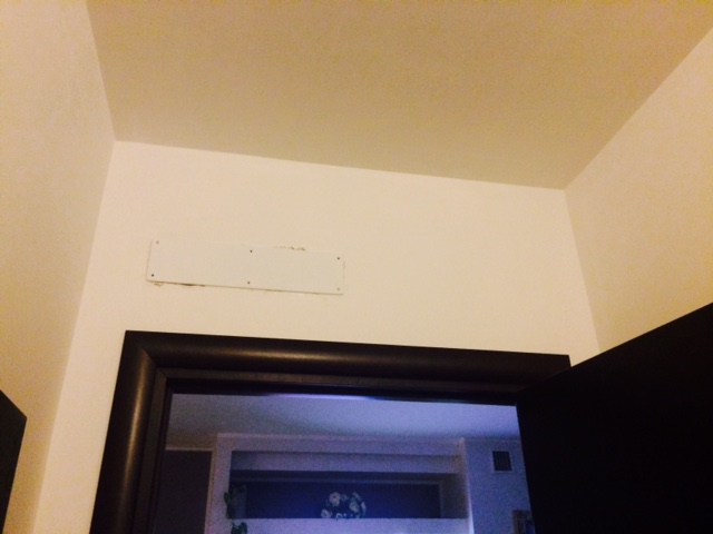

Proprio sulla porta d'ingresso del corridoio però ho la predisposizione per il condizionatore. Come vedi in foto. Inizia ad esattamente 26 cm dal soffitto. Credi che se abbassassi di 15 cm mi creerebbe problemi quando andrò ad installarlo?

Mi dispiace dirtelo , ma quella cassetta sta messa giusto giusto alla misura esatta dal soffitto,sk83rboy ha scritto: Proprio sulla porta d'ingresso del corridoio però ho la predisposizione per il condizionatore. Come vedi in foto. Inizia ad esattamente 26 cm dal soffitto. Credi che se abbassassi di 15 cm mi creerebbe problemi quando andrò ad installarlo?
in quanto le unità interne sono dai 25 ai 28 cm di altezza e la base di questo va posizionata non più di un cm della parte di sotto della cassetta ,
per cui dopo il montaggio rimarranno solo dieci o dodici cm tra l'unità e il soffitto,
il giusto minimo per far alzare il carter e pulire i filtri.
E l'unità non può essere montata più in basso altrimenti la condensa che si crea in esso non ha più la pendenza per scaricare e non ci sarebbero più gli spazi per lavorare .

Vero, è un inconveniente che non ho calcolato. Non avendo un condizionatore a casa non so come funzioni, sono andato a prendere le misure su internet e max può misurare in altezza 30cm. La predisposizione va al centro del condizionatore quindi rimarrebbe spazio per una controsoffittatura, ma non so se hanno sportellini o cose del genere. Più o meno (oltre i 30cm) quanto spazio gli servirebbe?

Ti posso assicurare che il lato di sotto della cassetta deve quasi coincidere con quello dell'unità , perché le tubazioni delle unità interne camminano tutte in un vuto che non supera i 7 cm ,
E altro spazio non c'è,
Quindi i due spazi tra cassetta di predisposizione e unità devono combaciare , non c'è altra soluzione .
Poi siccome appartieni al mondo del lavoro , e penso vai in giro , penso che tu veda quanti orrori si trovano in giro ,
La frase è sempre la stessa , (tanto se la vedrà chi verrà a presso ),
Queste unità interne , nei limiti del possibile hanno bisogno di una distanza dal soffitto , prima per un fatto proprio di buon funzionamento , di ricircolo dell'aria e poi per lo spazio tecnico , diciamo sui 15 cm minimo.

Non mi dire, trovo veramente dei "crimini" in appartamenti anche di nuova fattura. La frase è "poi viene l'imbianchino e corregge.." e visto che siamo noi gli ultimi ad entrare in una casa, quindi a terminare il lavoro, dobbiamo subire anche i piagnistei delle povere vittime: i clienti.
Tornando a noi, a partire dalla base della predisposizione dovrebbero esserci circa 40cm?
Una delle ultime case in cui ho svolto i lavori, praticamente costruita 1 anno fa, tutti i condizionatori dell'appartamento erano distanti circa 2cm dal soffitto, quindi non so...

Non ho parole!jjurban ha scritto: Tornando a noi, a partire dalla base della predisposizione dovrebbero esserci circa 40cm?
Per quanto riguarda le misure dal soffitto io penso non meno di 45 cm dalla base della cassetta di predisposizione .

Volevo farvi presente che esattamente alle spalle della predisposizione che vi ho mostrato in foto c'è già un condizionatore la cui base si trova a 38 cm dal soffitto e la distanza dal soffitto al condizionatore è di 12cm.
Per quanto riguarda l'apertura per la pulizia dei filtri, diciamo che non è necessario aprirlo per forza tutto per smontarli.
Secondo voi con un controsoffitto da 10 cm, finito, ce la farei ad inserirci i faretti?

potresti anche prendere in considerazione l'idea di partire con un controsoffitto di 10 cm, proseguire per 50-100cm, sta a te scegliere, scendere in diagonale fino all'altezza finale e proseguire fino alla fine del corridoio. Avresti un controssoffitto "alternativo"

Dipende anche dal faretto che andrai ad installare, ci sono quelli standard che ci andrebbero giusto giusto in 10cm... Ovviamente devi cavartela nel cablaggio, ma non penso che avrai problemi.
PS: non ho mai fatto una controsoffittatura di 10cm per installare poi i faretti, ho consigliato sempre il minimo 15.

perchè invece non prevedi una specie di scalino su tutto il perimetro e nella parte centrale aumenti le distanze???? ovvero altezza 10x40/50 e poi scendi a 15/20???
