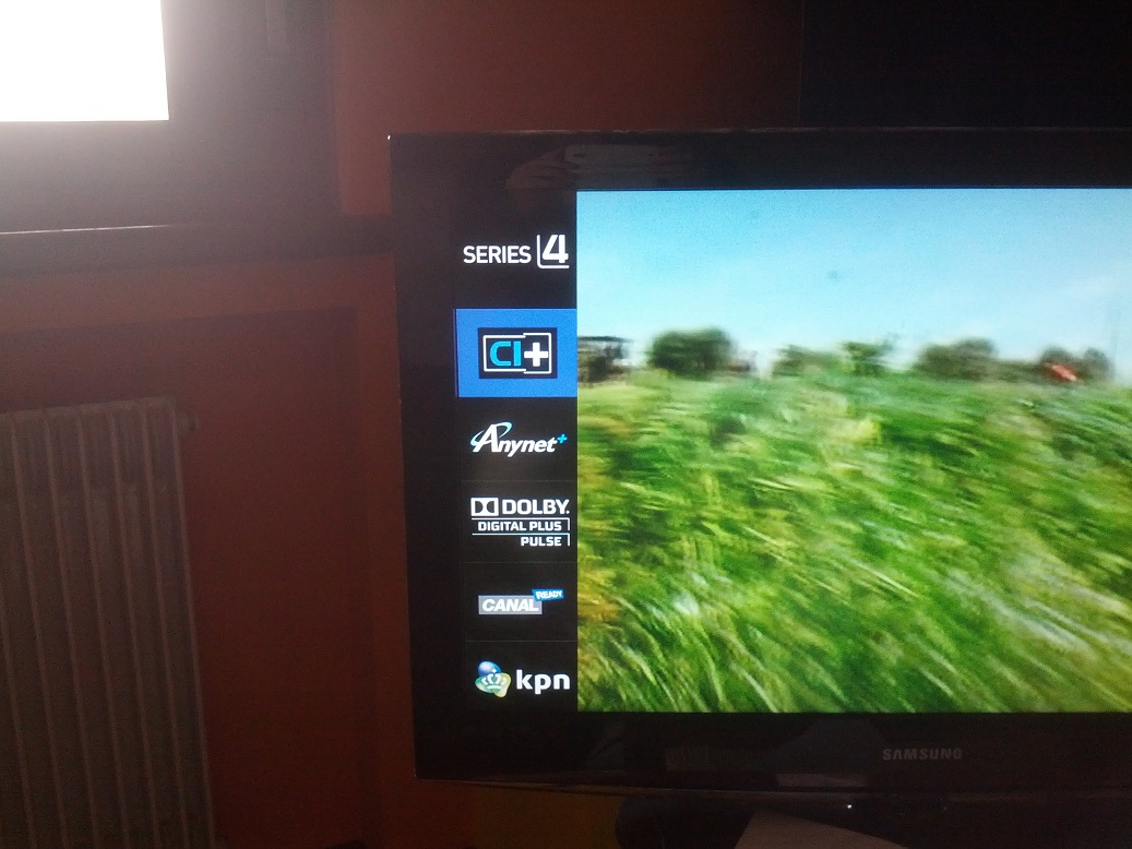

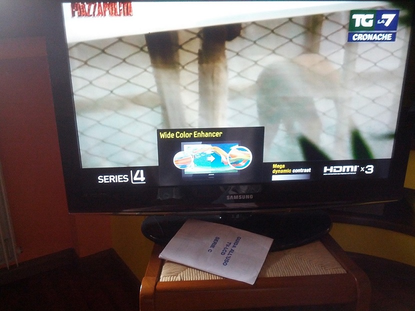

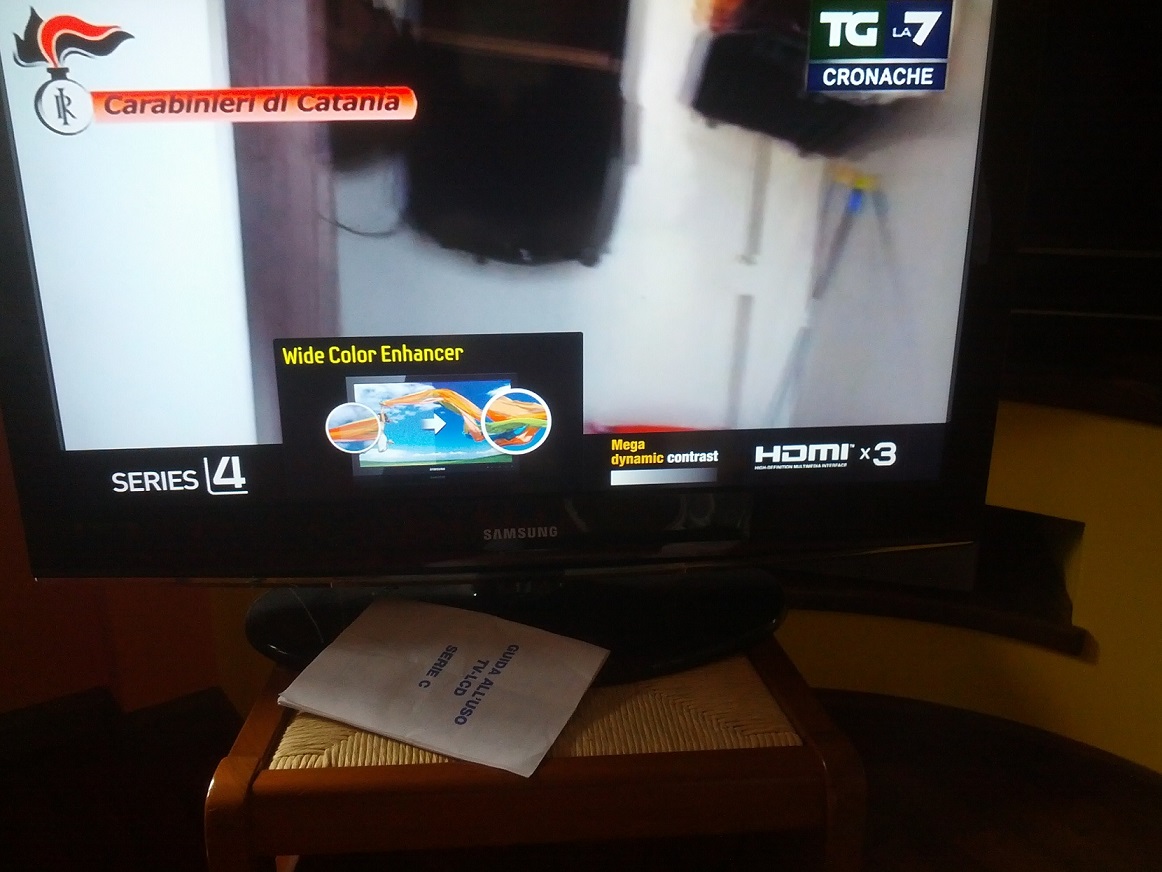

A causa di un difetto che presentava ho deciso, prima di cambiarlo, di provare a resettarlo alle impostazioni di fabbrica tenendo premuto per una decina di secondi il tasto Exit sul telecomando. Il problema sembra risolto, però ora a intervalli di alcuni secondi mi compare sullo schermo in basso e a sinistra la pubblicità sulle caratteristiche del televisore come potete vedere dalle immagini. Come faccio a eliminarla ?

Hai il demo inserito (modalità negozio)

ok sono riuscito a metterlo su uso domestico
