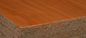

Truciolare
o truciolato è il nome con cui comunemente vengono indicati i pannelli in fibra di legno composti di trucioli
risultanti dallo scarto delle lavorazioni del legno.
I trucioli vengono impastati con materiali leganti e quindi pressati a produrre i pannelli.
Inutile dire che si tratta di un materiale pessimo in quanto molto fragile e molto allergico
all'acqua. Viene venduto grezzo e con una miriade di impiallacciature e di diversi spessori
dalla sua ha solo l'economicità e la stabilità se non sottoposto a pressione urti ed umidità.
Si trova al taglio ed in vari spessori i prezzi variano dai 10 € in su in base allo spessore.
