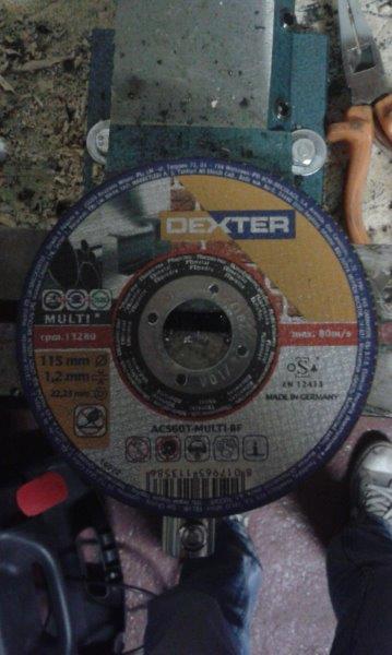

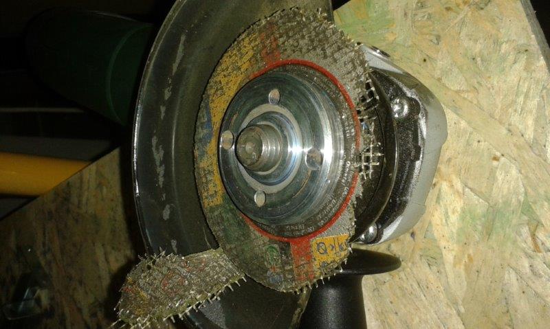

Condivido una brutta esperienza avuta con questi dischi,
mi si sono spezzati due dischi di seguito mentra tagliavo un ferro con conseguente proiezione di pezzi che fortunatamente non mi hanno colpito.
Ne avevo presi tre, ma l'utlimo è finito direttamente nella spazzatura.
Non sò se ho beccato una partita difettosa ma io non li compro più...

Li uso anch'io, e con quelli da 1,2 mm di spessore, ci taglio solo piccoli spessori o alluminio e cerco di stare molto leggero.
Per cose più consistenti uso spessori maggiori, non mi è mai capitato che si spezzassero così.
