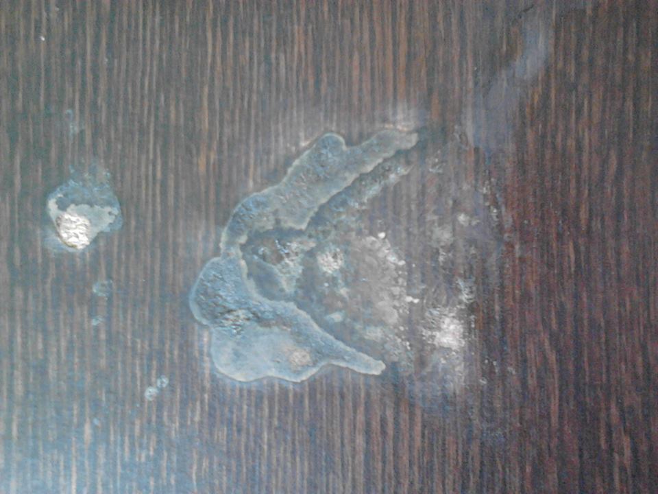

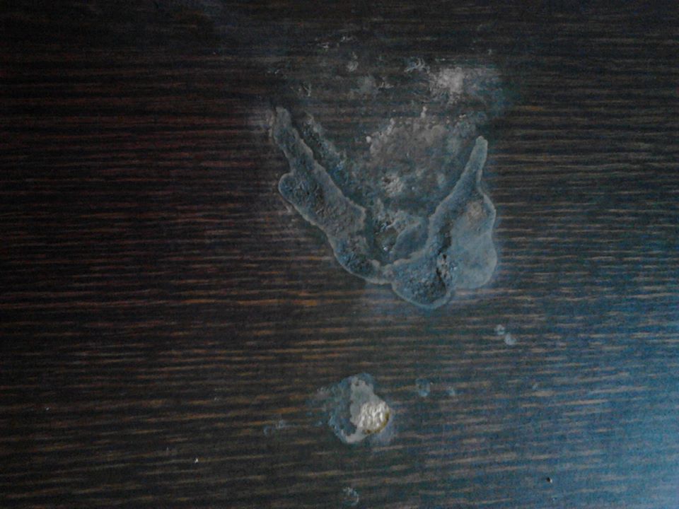

Grazie giovani! Queste son le foto...forse si capisce meglio di cosa sto parlando. Cmq credo che il pezzo superiore sia irrecuperabile, proverò ad andare da un conoscente che vende e produce mobili x sentire se si può ottenere un pezzo identico o sostituire\sovrapporre il foglio melaminico rovinato.

se riesci a trovare il foglio intero identico sarebbe la migliore soluzione, lo puoi incollare
col bostik, altrimenti puoi fare come ti ho suggerito, dal momento che le venature sono
così vistose ed il colore scuro l'idea della tarsia (rattoppo) con dei pezzetti di rivestimento
non è da escludere e non è di difficile realizzazione, in pratica si tratta di ritagliare dei
rettangolini di melaminico e poggiarli sul piano quindi con un cutter si tracciano i contorni
e poi si procede alla rimozione di quello che resta, dopo aver pulito per bene si incolla
il pezzetto avendo cura di rispettare le venature del legno

bhe innanzi tutto chiarisci chi ha fatto il danno.....se tua moglie allora qualsiasi risultato sara accettato se tu....bhe allora il problema e' grossissimo.....ahahahha
penso che come suggerito si sostituire tutto il foglio sia la migliore soluzione.
Dipende dalla qualita del mobile, se non di legno massiccio come hai detto son tutti fogli incollati quindi fai prima a cambiarlo o incolarlo sopra.
Se lo cambi è la cosa migliore altrimenti incollandolo il bordo del nuovo foglio non verrebbe coperto dal borodo laterale del piano
Anche qui potresti eliminare e rifare il bordo, li vendono gia pre incollati da scaldare con ferro o pistola ad aria calda e premere.
Pensavo anche io fossero una tavanata, ma poi li ho provati e il lavoro e' facile e risultato garantito...
altra soluzione anche se dalla foto non vedo bene il colore ma sembrerebbe il classico marrone/nero venghe o come diavolo si scrive....sarebbe di prendere un piano di un mobile gia fatto di una mensola di una porta e adattarlo e sostituire l'intero piano di appoggio.
In pratica vai all' Ikea, se il colore e' uguale prendi un qualsiasi pannello di un mobile dello stesso colore e lo tagli delle dimensioni di quello attuale e lo sostituisci completamente.
Quasi tutti i pannelli o ripiani interni hanno 3 bordi gia rifiniti con lo stesso colore.
Se poi sei fortunato e le dimensioni corrispondono a quelle di un anta o porta cucina/sala/bagno ecc....sei ancor piu fortunato e hai gia tutto fatto
oppure soluzione ancora piu economica un bel vaso di diametro adeguato
(scherzo)
(scherzo)

Vi ringrazio molto per i vari consigli. Comunque il mobile è uno schifiltoso comodino da 2 soldi. Ho già consigliato alla "signora" che ha fatto il danno di cercare un pezzo identico o a sto punto ricomprare direttamente il mobiletto...inutile perdere tempo e soldi su un mobile che all'ikea costerà 25 euro.
Il mobiletto "macchiato" torna utile da usare in garage , in cantina,...oppure con un pò di fantasia magari lo ritrasformo. Grazie ancora a tutti!
