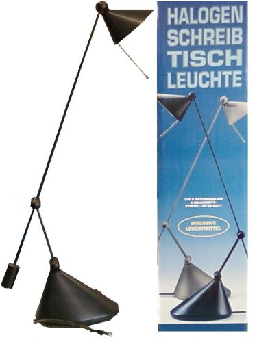

Salve, tra alcune vecchie cose dimenticate in garage ho ripreso una lampada alogena acquistata una quindicina di anni fa, usata poco, ancora funzionante ma mancante del vetro di protezione UV (smarrito). Il modello è questo:
La lampadina che monta è una osram 64440S 12V 50W, con il tipico attacco delle alogene GY6.35. I dettagli completi li trovate in questa pagina: http://www.osram.com/osram_com/products ... =ZMP_57856
Essendo per nulla ferrato in materia, vorrei chiedervi se sia possibile montare una lampadina al led al posto di quella alogena, così da evitare i danni degli UV ed ottimizzarne la resa.
Mi pare che ne esistano a 12V (di solito per auto, moto, etc.) ma con attacco diverso da quello nativo della lampada. Cambiare ila base dell'attacco non dovrebbe essere difficoltoso ma la domanda che vi faccio è: esistono lampadine al led da 12V economiche (5-8eur) che erogano un flusso luminoso nominale di circa 1000lm (cioè quello della attuale alogena)? Ne varrebbe la pena in termini di risparmio energetico?
Che mi dite invece riguardo un possibile intervento per evitare di trasformare la tensione da 220V a 12V? Così facendo avrei molta più scelta per un led "domestico" e non per auto. E' fattibile?

Ho provato a collegare questa lampadina a led alla lampada in oggetto
http://www.extrastar.es/es/showproduct. ... partid=179
ha funzionato per qualche minuto, poi si è spenta e non si è più accesa.
Aprendo la base della mia lampada ho visto il trasformatore e si tratta di questo modello:
http://www.remastersys.com/sale/pz2ced4 ... ormer.html
Non capisco come mai non c'è compatibilità. Ho capito che per voi è una questione molto banale ma, se mi chiarite cosa e perchè è andato storto, eviterei di sbagliare ancora, anche perchè dopo questo fallimento sto pensando di rinunciarvi.
Grazie comunque e a presto.

Ho notato che al link della lampadina indica 12V e 50/60 Hz, quindi fà presupporre (forse erroneamente ) l' uso di una tensione alternata.
Al che il tuo trasformatore andrebbe bene.
Ma indagando su lampade similari sul web ho notato che tutte funzionano a 12V Dc, quindi in corrente continua, al che il tuo trasformatore non và bene, serve un ALIMENTATORE, cioè un aggeggio che trasforma la 230V Ac di casa in 12 V Dc. in pratica una corrente continua come in automobile. Questo è forse il motivo della prematura dipartita della lampada, e la descrizione della lampada da te linkata mi pare palesemente errata.
Dovresti usare cose simili a quelle linkate qui sotto.
Lampada:
http://www.silamp.it/lampadina-led-mr16 ... tAodOckCCw
Alimentatore:
http://www.cablematic.it/ref/VF09?gclid ... tAodFXUKzw
Questi naturalmente sono solo esempi.
