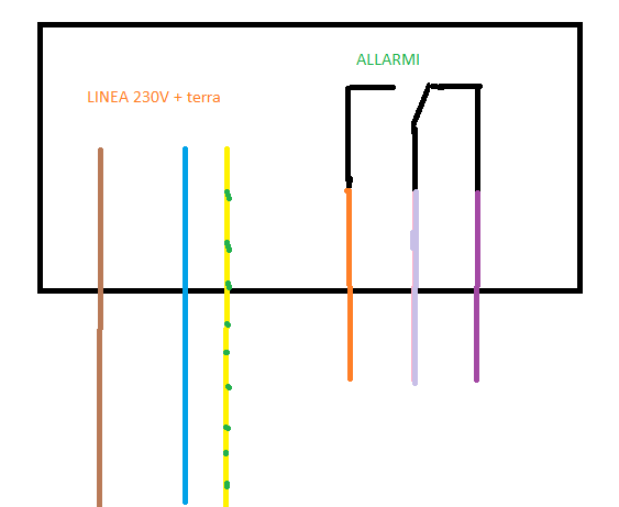

Ciao ho deiso di cambiare la pompa rotta del mio condizionatore ma ho un problema elettrico.La vecchia pompa ha 6 cavi divisi in due sezioniArancio, viola,grigioMarrone, blu, verde gialloLa nuova solo 4 Blu marroneNero nero
Lo schema della vecchia parla di Alimentazione: L: fase marroneN: neutro bluE: terraverde giallo
Allame / contatti liberi da tensione Nc: normalmente chiuso violaCom comune grigio grigioNo: nomalmente aperto arancio
Come li collego? Mille grazie

Nella vecchia corrispondevano i colori
Se ho,compreso bene deve unire
blu con blu
Marrone con marrone
Terra libero
E tutti gli altri al nero?

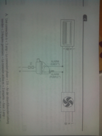

Vecchio schema e nuovo (spero siano quelli giusti da cellulare sono piccolissimi)

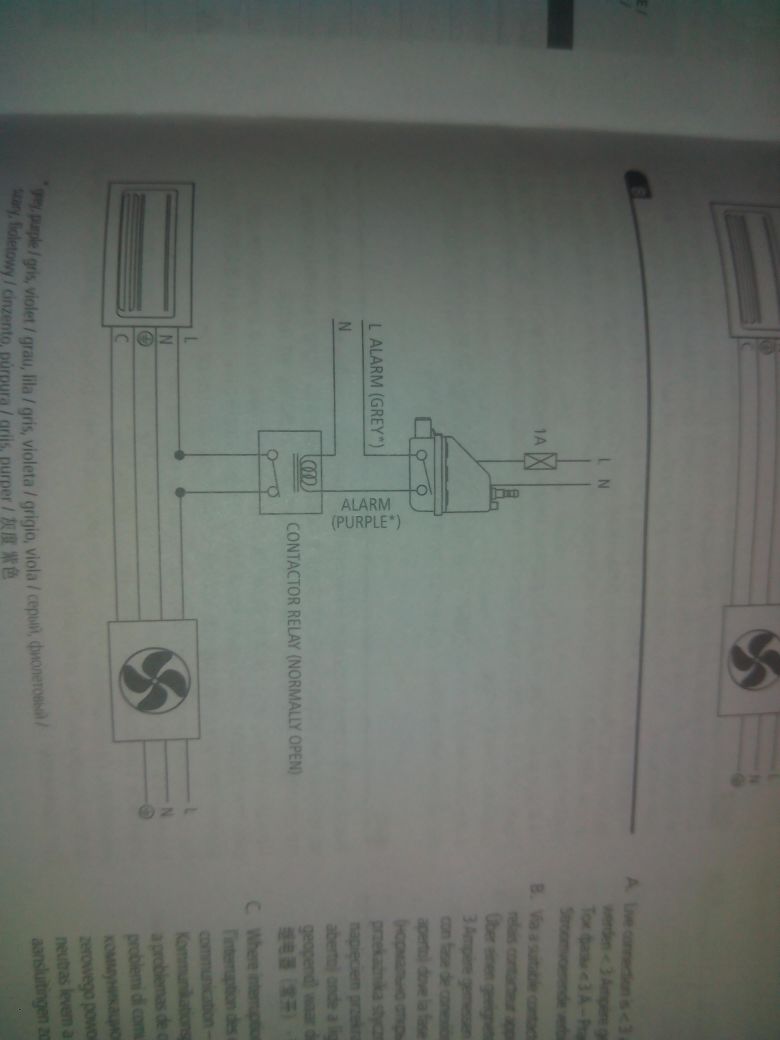

Quello sotto è il vecchio quello sopra è il nuovo mango anche uno schema senza relè

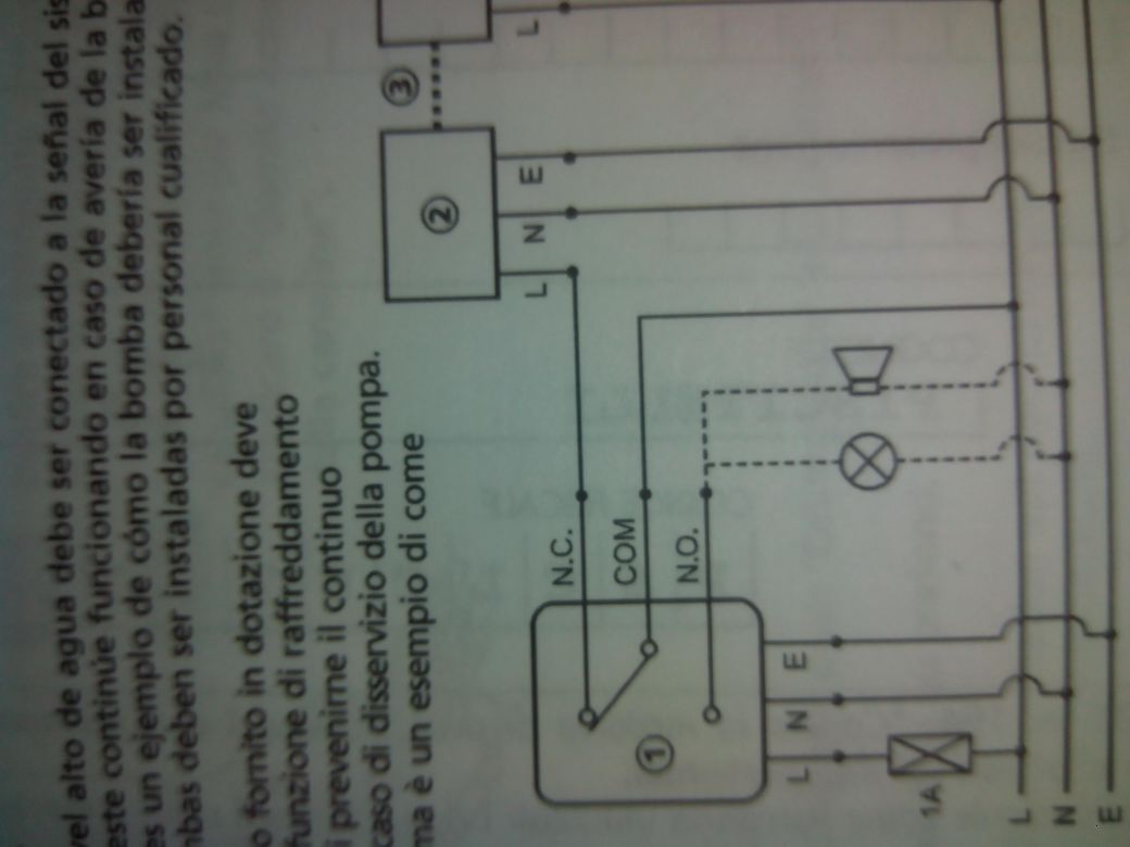

La differenza sta nel fatto che il vecchio schema prevede anche la segnalazione di problemi alla pompa, cosa che non puoi fare con la nuova, a meno che inserisci un rele. Pero puoi farne a meno e prova a collegarla come da schema. La terra deve essere sempre collegata, se sulla pompa nuova non hai il morsetto di terra (ma non credo) devi collegarla alla carcassa metallica.

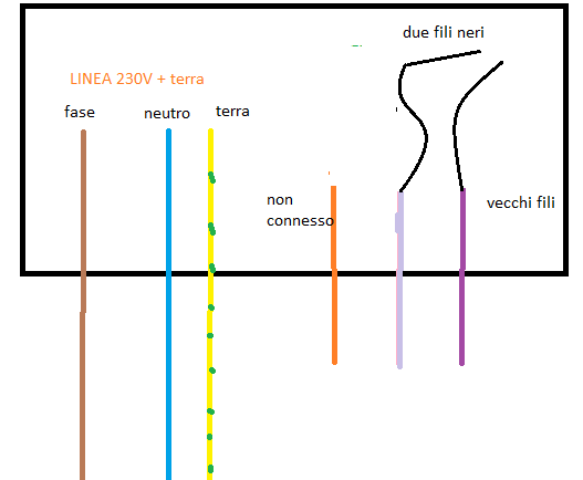

Questo lo schema senza relè
Man la terra non la ho nella nuova pompa quindi immaginò non devo attaccarla perche motore e unità già sono collegate a terra.
Quindi blu con blu marrone con marrone
Arancio libero e il resto al nero?

Sì, prova così, ma le terre per legge devono essere connesse ....
