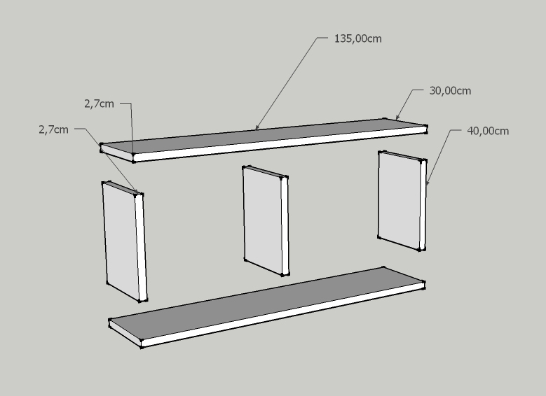

In allegato c'è un semplice esploso del mobile che vorrei realizzare come porta tv.
Dato che è la prima volta che mi trovo a costruire qualcosa con il legno avrei alcune domande. Il materiale è laminato di abete e lo spessore delle parti è 2.7 cm. La larghezza del mobile 135 cm , l'altezza circa 50 cm e la profondità 30 cm
1) Come mi consigliate di fissare le parti assieme? Io pensavo a viti antispacco autoperforanti di MM 5,0 x 70 inserite verticalmente.
2) Come gambe volevo mettere qualcosa di al max alto 10cm ma non saprei come fissarle bene. Ad esempio dei piedini in acciaio regolabili.
Grazie mille!
Grazie mille!

Ciao, per unirli potresti metterci delle spine di legno, così ti rimarrebbe tutto il ripiano superiore pulito, senza viti a vista.
Se ne parla anche qui nel tuo caso, le spine andrebbero cieche in verticale.
Ti servirebbe una guida per i fori, un limitatore di profondità per la punta del trapano, le spine e chiaramente il trapano.
Dipende dal risultato che vuoi ottenere, anche la viti potrebbero andare bene, comunque ti consiglio di fare un foro di invito, perché essendo viti grossine rischi che ti si gonfi la tavola o che ti si rompa.

sicuramente ti diranno che l' abete fa le sacche di resina, che quello di prima scelta è meno soggetto a questi eventi, però fondamentalmente se hai già il materiale, procedi con il lavoro
Essendo un mobiletto che non va appeso, penso che le viti che hai citato vanno bene, volendo potresti anche mettere con spessore 6 dato che hai un bello spessore.......preoccupati però di fare un pre-foro con una punta da 3 o 4 altrimenti rischi che si spacca tutto in fase di avvitatura.
La disposizione, essendo di spessore da 2,7, puoi sceglierla tu, magari non fare il tutto chiuso, ma lascia qualche centimetro di bordo sulla tavola superiore, anche un pò di estetica non guasta. Davanti non necessiti di chiuderlo? lasci tutto a vista? Se hai una fresetta, potresti anche stondare alcuni lati, decorando ancor di più la cosa. per quanto riguarda i piedi, se vuoi metterli di alluminio, di solito ci sono quelli con la piastra e i 4 fori per avvitarlo facilmente oppure potresti trovare quelli con filettatura m8 e dovrai far passare una vite alla base del mobile, altrimenti se vuoi metterli di legno, puoi utilizzare questi tipi di spine, con la vite passante

come piedi puoi sceglierli sul link di sopra.
Per assemblare i pannelli se vuoi usare le viti e non i tenoni in legno , poi sul ripiano e altrove si vedono le teste delle viti !
Ci hai pensato e intendi mettere dello stucco o non ci avevi pensato ?
Intanto che ti risponde il guru , iniziamo a capire come intendi realizzarlo e quali attrezzi possiedi.

Grazie delle risposte. : Chessygrin :
Prima del montaggio pensavo di carteggiare e poi dare un paio di mani di Cerenat Satinato.
Ho già trapano, punte per il legno e le viti che ho citato.
Per il foro d'invito pensavo di usare una punta da 4 mm essendo le viti da 5 mm.
Interessante l'opzione spine. Valuto un po' se ne son capace, altrimenti vado di viti. Nel caso delle viti quelle che ho già pensate vadano bene?
L'idea delle viti a vista non mi spiace. Si vedrebbero solo laterali e le ho prese zincate gialle. Nel centro ci sta sopra le TV e le copre.
Per i piedini la cosa che più mi piace sono in alluminio o acciaio per alleggerire la cosa.
Se trovo lo strumento una stondatura ci starebbe bene.
Grazie ancora.
Grazie ancora.

L'idea è di lasciare tutto a vista.plcet ha scritto: La disposizione, essendo di spessore da 2,7, puoi sceglierla tu, magari non fare il tutto chiuso, ma lascia qualche centimetro di bordo sulla tavola superiore, anche un pò di estetica non guasta. Davanti non necessiti di chiuderlo? lasci tutto a vista?
Perdona l'ignoranza, ma cosa intendi per non fare tutto a chiuso?

Il foro da fare ,
Se hai una vite da 5 mm ,
Potresti fare al massimo un preforo di 2mm sui 2 pannelli . Altrimenti passi dal fatto che potrebbe spaccare il pannello al fatto che andrebbe quasi a vuoto .
Meglio sarebbe fare il foro superiore da 5 , quanto lo spessore della vite ,
Cosiddetto passante ,
In modo da far tirare di più.
E mettere del vinavil tra le parti , ma non molto altrimenti esce da tutte le parti e sporca il legno .
Poi magari non piglia bene il colore.
però lo puoi togliere subito con una spugna imbevuta di acqua.

Quindi.dalmos ha scritto:Il foro da fare ,
Sotto foro da 2 e poi avvitare. Sopra foro da 5 o superiore, vinavil tra le parti sul bordo e usare le viti solo per mantenere in asse i pezzi?

Ho detto dello stesso spessore della vite , non superiore .
Altrimenti la vite ha gioco e non va bene e se avviti con avvitatore e non stai attento la testa della vite va giù di brutto.
Al massimo mezzo mm in meno e mai in più.

Avevo letto male io.dalmos ha scritto:Ho detto dello stesso spessore della vite , non superiore .

tutto chiuso intendo avere il piano che combacia perfettamente con i laterali tipo questoBruber ha scritto:L'idea è di lasciare tutto a vista.plcet ha scritto: La disposizione, essendo di spessore da 2,7, puoi sceglierla tu, magari non fare il tutto chiuso, ma lascia qualche centimetro di bordo sulla tavola superiore, anche un pò di estetica non guasta. Davanti non necessiti di chiuderlo? lasci tutto a vista?
invece potresti prevedere una cosa del genere, che sporge di qualche centimetro, sia avanti che lateralmente (sono gusti però eh

Se vuoi farti un idea c'è questo topic di Mariobrossh su come prendere le misure, oppure con un set come questo trovi il limitatore di profondità (per evitare di fare un foro passante), e le puntine ( per riportare i segni dove forare).Interessante l'opzione spine. Valuto un po' se ne son capace, altrimenti vado di viti.
Per il resto si tratta di fare un foro ortogonale al piano forato, ma questo vale anche se metti le viti, altrimenti si avvitano storte e la testa sporge.
Ci sono anche le apposite guide come questa.

Ti hanno già dato ottimi consigli, posso solo aggiungere che le spine e la colla sono
molto meglio delle viti, quello che invece mi sento di sconsigliarti è quella guida per
spinare, se vuoi te la regalo, se non hai intenzione di fare molti altri lavori risparmia
quei soldi e segnati i fori a mano come ho fatto io in questo lavoro o al limite usa i segnafori

confermo sulla guida per spinare.....la puoi usare, ma ci metti il triplo del tempo perchè ogni foro devi risistemare il blocco della guida, altrimenti viene un casino (esperienza personale nonostante il consiglio di mario, mi è stata regalata per agevolare il lavoro, invece.......) vabbè ormai è fatta.mariobrossh ha scritto:quello che invece mi sento di sconsigliarti è quella guida per
Unico consiglio che viene di darmi è che, si è vero che le spine reggono maggiormente rispetto alle viti, però se un domani volessi smontare il mobiletto, non puoi farlo, a questo punto, o metti viti+spine senza colla, oppure puoi usare i bussolotti e le spine, sempre senza colla (il tutto ovviamente se pensi di doverlo smontare un domani per spostarlo da un altra parte)

A leggere i consigli mi sta venendo voglia di provare a spinare. Di sicuro penso che non acquisterò utensili specifici perchè non so se lo rifarò a breve.
Quale diametro di spine mi consigliate?
