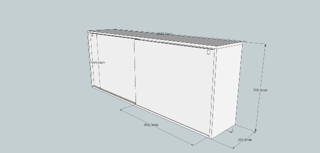

Il mobile in se è molto semplice, si tratta di un parallelepipedo da 180 x 70 x 35 in truciolare nobilitato bianco con venature a vista
e sarà assemblato con spine e giunzioni perno-barilotto.
Dopodiché ho buttato giù un disegnino per ricavarmi la lista di taglio.
scarpiera gino.png (21.5 KiB) Visto 6067 volte

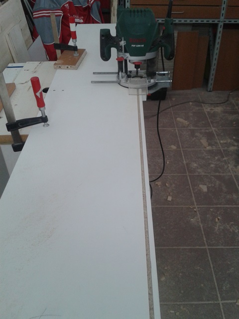

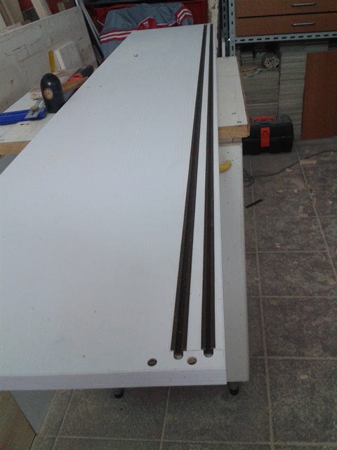

Quindi dopo le dovute prove ho eseguito le due scanalature parallele da 8 mm che si vedono in questa foto
nella parte superiore del mobile
dove ho inserito a pressione le due guide

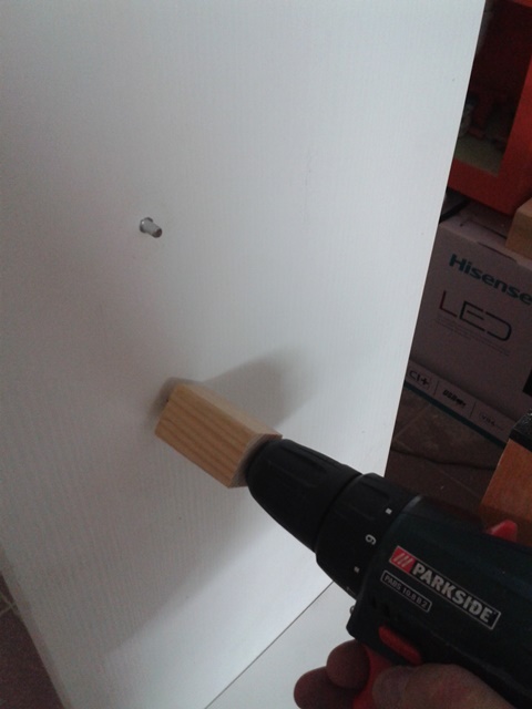

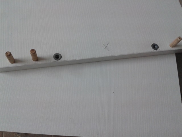

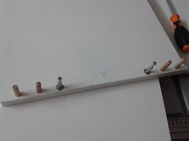

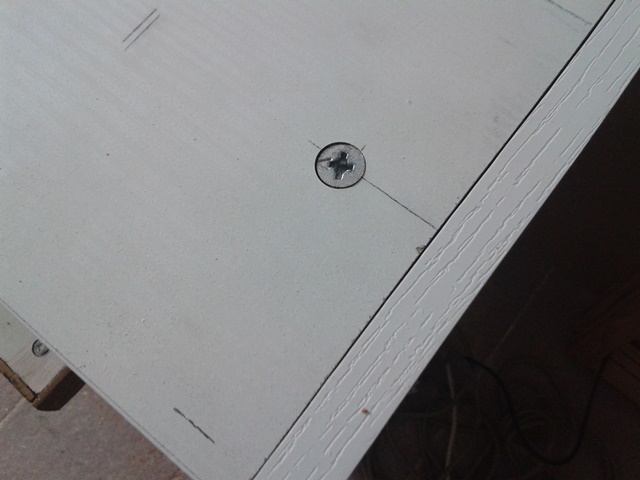

fori svasati per le boccole
boccole inserite

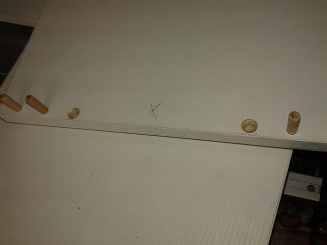

perni avvitati
barilotto visto da sotto

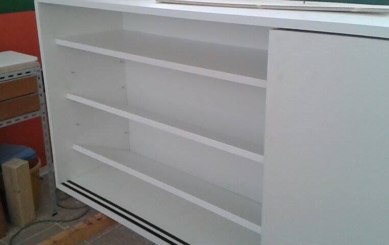

montaggio reggimensole con limitatore di profondità home made
aperta
20150913_123138 - Copia.jpg (70.3 KiB) Visto 6041 volte
chiusa
20150913_123151 - Copia.jpg (73.38 KiB) Visto 6041 volte
bene mancano solo i piedini, le mensole e le maniglie per le antine

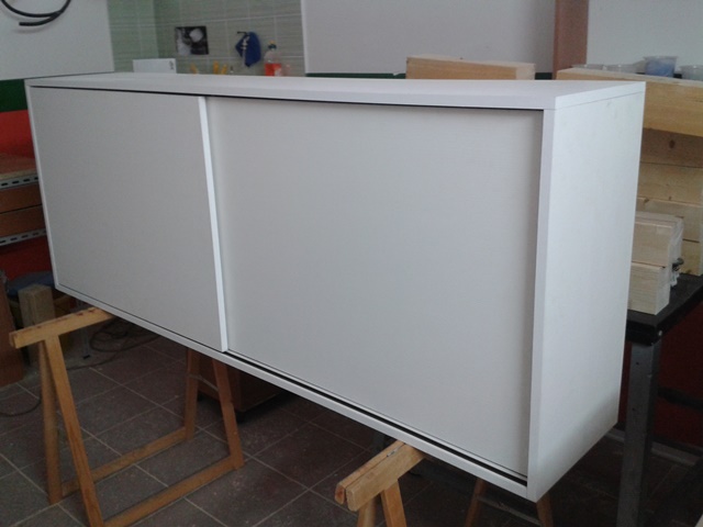

lavoro finito mancano i piedini ma quelli se li sceglierà la committente.............. : WohoW :
come si può notare in questa foto le mensole sono reversibili, infatti inclinandole si guadagna
qualche cm
con le maniglie montante
