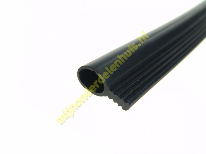

la porta della citata lavastoviglie gocciola un po'. Guardando bene, la guarnizione inferiore sembra un po' irregolare. Ho trovato in rete il riferimento ed il luogo dove acquistarla, ma sono incerto sul come cambiarla.
Non sono del tutto un neofita, ma ho visto che ci sono dieci viti laterali sul pannello interiore della porta, di cui 4 servono per fissare il pannello esterno in legno, ma ci sono altre quattro viti laterali con innesto tork.
Se smonto le dieci viti , il pannello viene via senza conseguenze o si trascina dietro chissà cosa, e le 4 viti laterali vanno tolte o servono a tenere qualcosa di interno e non serve toglierle, al fine di cambiare la guarnizione?
Per ulteriore informazione aggiungo foto della guarnizione come si vede dalla rete.
Grzie mille

Perché non posti delle foto della zona dove sta inserita ,
In genere non si smonta niente per sostituire le guarnizioni inferiori delle lav.
Poi difficilmente provocano perdita di acqua ,
quindi ti suggerisco di vedere prima altre cose e poi magari la sostituisci .
Tra cui , il livello di carico che deve essere minimo 1 cm sotto la linea di trabocco , puoi verificarlo facendola caricare e aprendo la porta per guardare dove si trova la guarnizione che vuoi sostituire .
Di fatti quella guarnizione ostacola eventuale acqua spruzzata dal braccio inferiore , ma non il trabocco.
Oppure verificare una eventuale apertura del braccio inferiore , nella giunzione centrale del braccio stesso.
oppure ostruzione dei fori dei bracci (girante ) Smontarli e verificarli sotto la fontana.
Foro per foro. Mi raccomando.

Esatto quella guarnizione normalmente si deteriora, ma se perde dalla porta non è per quello.
Cambiarla è piuttosto difficile perché secondo me in fabbrica una volta inserita nella scanalatura gli danno una pressata in modo che resti in posizione.
Quindi se tiri riesci a toglierla ma non a rimetterla su.
Casomai la guarnizione da controllare è l'altra quella che fa i lati e il sopra.
Però anche quella di solito è a posto.
Bisogna verificare che i piedini della macchina siano regolati bene.
Perché altrimenti la porta non chiude al centro del mobile e si apre uno spiraglio da un lato.
Poi bisogna far andare la macchina e sentire da vicino il rumore.
se senti l'acqua dentro che fa schhhhhhhhhh e premendo la porta il rumore si attutisce può essere un problema di cerniere.
O di tiranti che si rompono spesso.
Poi ci sono altre cose...
Buona fortuna
