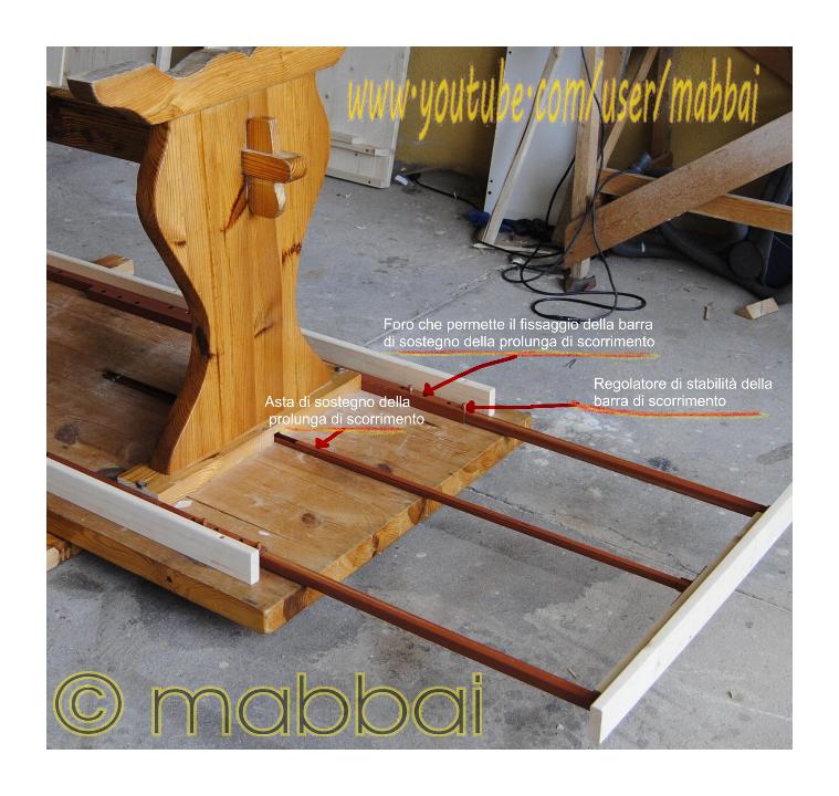

Ecco come ho raddoppiato l'utilizzo di un tavolo in pino di Svezia tipo "Fratino" senza alterarne l'originalità.( misure Largh.0,80x Lungh.1,80 mt).
Sotto il piano ho realizzato una cornice che nasconde le guide in ferro realizzate integrandone due di diverse dimensioni che scorrono l'una all'interno dell'altra fissate con staffe realizzate artigianalmente.
I quattro ripiani per le prolunghe con una modifica possono anche eventualmente essere integrati al di sotto del tavolo ed hanno due misure da 0.80 x 0,35 mt. e 0,80x0,55 mt. che permettono di poterle utilizzare a seconda delle esigenze.

Particolare della guida sotto il piano

Re: Tavolo Fratino con prolunghe retrattili
Per curiosità: che tipo di trattamento hai fatto al tavolo?
mabbai
Messaggi: 25
Iscritto il: sab 21 feb 2015 10:57 pm
Località: Sardegna
Messaggio da mabbai »
Ciaooo, rispondo volentieri alla tua domanda :
Lasciando il colore originale l'impatto visivo sarebbe stato troppo discordante poiché i ripiani sono in abete, mentre il tavolo è in pino di Svezia,
Di conseguenza ho prima carteggiato a zero tutto il tavolo e successivamente dato un mordente ad acqua color ciliegio con una piccola aggiunta di colore noce scuro solo per i ripiani per rendere il tutto più omogeneo tra legni diversi.
Poi una mano di fondo ed infine la verniciatura a spruzzo
Grazie per l'interessamento
un saluto : Wink : da Mabbai
Mi interessa soprattutto il tipo di vernice usata per la finitura... :)
mabbai
Messaggi: 25
Località: Sardegna
FONDO E VERNICE TRASPARENTE POLIURETANICA con due componenti
Ti ringrazio, era come mi immaginavo.
