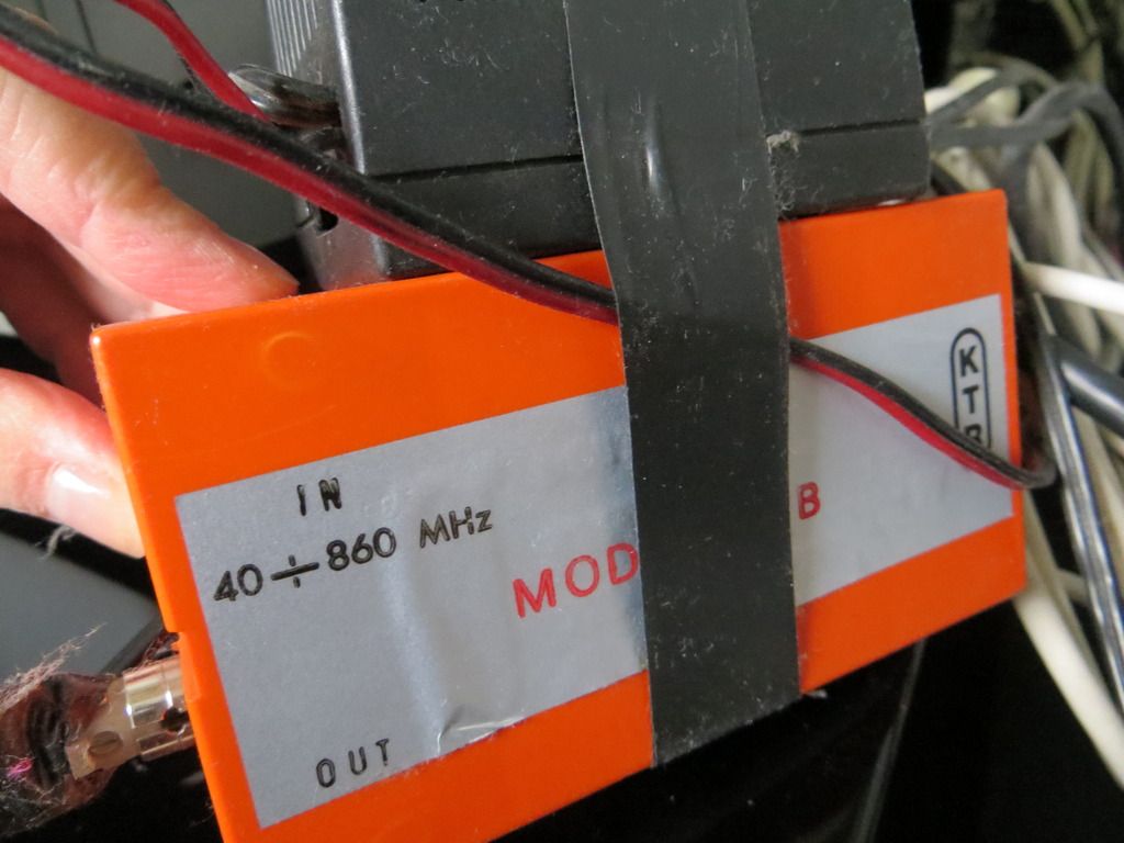

e KTR Mod. 3 K.B 40 - 860 MHZ (amplificatore ?) con, attaccato molto artigianalmente con del nastro isolante, un alimentatore (suppongo si chiami così)
L'impianto è fatto così.
Dal MIX - SAT 2 partono 3 cavi antenna:
1 - da "TV" il cavo va alla presa OUT che si trova sul KTR 3 K.B
2 - da "MIX" riceve il segnale, visto che il cavo va verso l'esterno (sul tetto per intenderci o, comunque, alla "centralina" esterna)
3 - da "SAT" il cavo va al decoder.
KTR 3 K.B:
- parte un cavo "grigio" che si collega a una scart, che a sua volta si collega al decoder
- arriva un cavo dal MIX SAT 2.
Alimentatore:
- parte un filo rosso/nero che si collega alla scart insieme al cavo grigio.

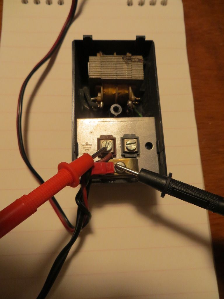

la prima cosa da fare è quella di verificare se l'alimentatore funziona, quindi se è
alimentato dalla 220 e se sui due fili rosso/nero esce tensione continua

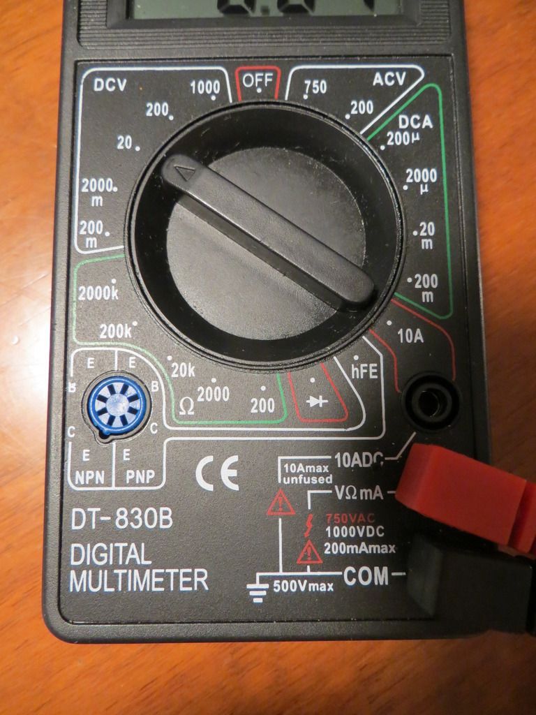

Ho aperto l'alimentatore (Alimentatore stabilizzato Art. AL 100, entrata 220V, uscita +12V), collegandolo alla presa e toccando i due poli con il tester
con il tester impostato su DCV 20
mi da 8.50.
Questo vuol dire che l'alimentatore non funziona, è corretto?
Messaggi: 17845
Re: "Distribuire" il segnale SAT a più televisori...
Sembra proprio di si

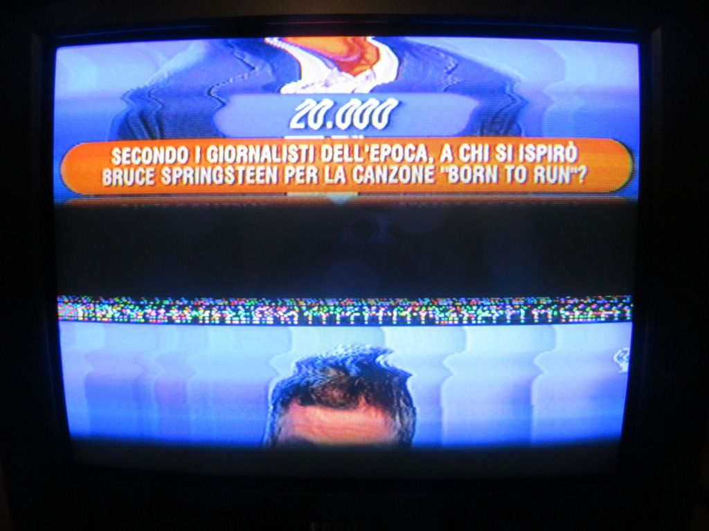

Questa sera al negozio, dove ero andata per acquistare il nuovo alimentatore, hanno testato il mio e hanno riscontrato che funzionava. Hanno riscontrato che avevo usato il tester nei punti sbagliati : Andry : . Ho quindi rimontato tutto, ripassando i collegamenti, e ora il segnale viene distribuito in tutta la casa ma le immagini sono distorte ovunque, poi in un caso risultano in bianco e nero e in un altro c'è l'effetto neve sull'immagine.
Dove si vede meglio si vede così
C'è qualcosa che posso fare per migliorarlo?

Sostituisci l'alimentatore, non filtra bene la tensione. Per funzionare funziona, ma c'è dell'alternata in uscita.
Ciao.

Fatto! Ho acquistato un nuovo alimentatore e ora funziona tutto perfettamente.
Grazie!!!!!!
