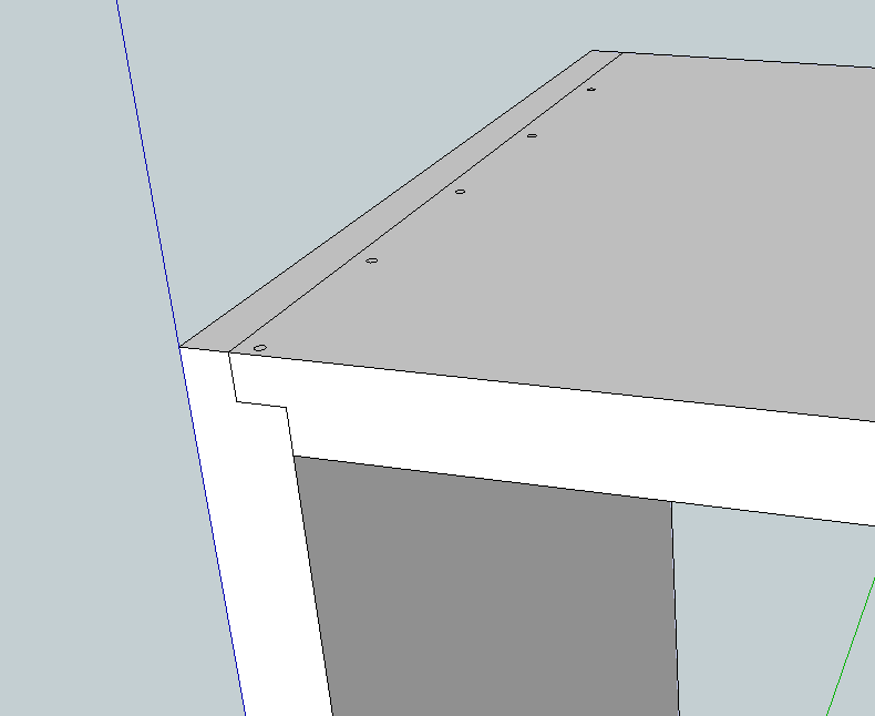

Mi è stata commissionata una libreria in noce scuro.
Vi posto uno schizzo ... che ne dite?
Le misure sono h200 l180 p30
Come spessore del listellare può andar bene ?
Schizzo libreria
Grazie in anticipo

gli spessori vanno più che bene ma non dirmi che avviterai i fianchi alla base ed al top ? :shock:

Pensavo di usare queste viti come ho fatto per il mobile divisorio per il soggiorno :(
Volevo chiederti anche se è meglio che il piano basso (per intenderci la base)
lo faccio da 27mm anzichè 18mm di spessore.

il problema è solo estetico non di tenuta, piuttosto io ci metterei un'altro tramezzo
sotto la prima mensola sulla destra in modo da bilanciare il carico.
se ti va al posto delle viti a vista potresti fare uno scasso sui fianchi, sulla base e sul top
come in questo disegno in modo da nascondere la testa delle viti che andrebbero sia sotto
la base sia sopra il top salvaguardando così l'integrità dei due fianchi a vista
vedi che i pareri degli esperti servono sempre : Lol : )
... metto un'altro tramezzo in basso.
Infatti era per avere un parere dal punto di vista estetico.
Bè fare uno scasso non sarebbe male solo che io non ho una sega circolare
con un taglio perfetto ... però ci posso pensare : CoolGun : .

Guarda che quello scasso si fa tranquillamente con la fresa
... anche ... comunque penso che con quel rottame di sega che ho potrei farcela : Lol : .
Farò delle prove prima.
Però lo scasso sopra lo faccio tranquillamente
ma sotto?
Se vedi lo schizzo (forse non si nota molto) c'è lo zoccoletto e sopra la base
a questo punto dovrei fare uno zoccoletto da fissare sotto la base ...giusto?
Oppure ho visto dal brico che ci sono dei sistemi per fissare la base ai lati : Blink :
... ci penso ...
I tramezzi, però, li fisso con le viti....?

Non ho capito molto bene la faccenda dello zoccoletto :oops:
Le mensole le metterei o con le spine o facendo gli scassi ciechi

Pensavo di mettere uno zoccoletto
infatti il piano della base è sollevato di 6,5 cm da terra.
Comunque posso sempre non metterlo e fare la base spessa 27mm .
Mi sa che mi conviene rfare lo schizzo : Sig :

Adesso ho capito :o allora puoi mettere anche questa come le altre mensole con lo scasso o le spine e poi mettere lo zoccoletto sotto

direi che è la cosa migliore ...
faccio lo scasso sopra e sotto.
Mentre lo zoccoletto potrei anche non metterlo.
Appena posso rifaccio lo schizzo con le misure esatte.
