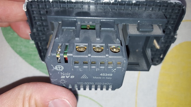

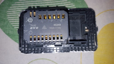

ciao a tutti!
come da titolo ho un porblemino e vorrei chiedere prima di spendere soldi in un pezzo che potrebbe non essere la soluzione.
cercherò di essere preciso ma breve e non sarà facile.
allora l'impianto è un casino in casa perchè ci viveva un elettricista ( ci sono scatole con i cavi ovunque in casa e ci sono mille milioni di cavi inutili, antenne e impianti secondari fatti da lui per il piano sopra e la cantina..va be...)
in pratica in corridoio le luci si sono sempre accese e spende con i pulsanti a molla ( 4 in tutto ) luminosi e da uno di questi si poteva anche regolare l'intensità tenedolo premuto. un giorno smette di andare e le due lampaine non si accendono più! ho cercato in giro per casa e ho trovato ben 3 relè in giro e sono uno industriale marca finder ma non quello classico è un po' piccolo ed è attaccaaro a incastro a una piastra blu sulla quale arrivano i cavi ed è quello per le tapparelle che sono elettriche e centralizzate che si possono abbassare tutte insieme.
gli altri 2 sono perfettamente funzionanti ( sento lo scatto nel premere ) ma NON SONO collegati alla serie di luci che non va e anzi NON SONO COLLEGATI A NULLA IN CASA..probabilmente erano della camera che una volta era uno studio e ora non ci sono luci colegati. ad ogni modo ho provato a comprarne 2 nuovi e a sostituirli ( sono il modello finder classico mi pare 206 comunque 7 euro l'uno preso al leroy marlin ) e non cambia la situazione.
ho iniziato a pensare che potesse essere il problema il variatore di intensità e infatti ho provao a toglierlo e a mettere al suo posto unn pulsate a molla classico preso da un altro punto e qui ho in tutto 3 cavi che arrivavano al variatore.non so distiguere fase neutro e massa visto che il genio usava cavi di ogni colore senza logica ( a volta la fase ha il cavo giallo/verde , avolte viola a volte nero ecc ecc ecc. ho fatt le prove e a secnda di come li attacco le luci restano o sempre spente oppure sempre accese oppure ancora spende e nel premere si accendono ma NON restano accese ma appena mollo si spegne tutto.
ecco che ho pensato " è possibile che un variatore di intensità faccia anche da relè ? " perchè se così fosse avrei risolto il mio problema altrimento non mi capacito di come possano funzionare i 4 pulsanti e 2 luci esattamente come con relè ( ricordo che NON ho trovato relè attaccati a queste luci e non sento nessun "" tac "" al momento utilizzando un 4 pulsante normale senza variatore di intensità e le luci tecnicamente vanno solo che non restano accese )
grazie milla tutti se può aiutare posto la foto del pulsante/variatore

Aspettando che gli esperti leggano provo a dirti quello che farei io,
intanto il fatto che non senti il tac potrebbe dipendere dal relè che si è bruciato,
per trovarlo devi seguire o i cavi dei pulsanti o quelli delle lampadine
Re: problema con luci e relè
Qui trovi la spiegazione:
http://www.ave.it/import_file/allegatic ... 5rev01.pdf
in effetti leggendo la scheda tecnica linkata da cabestano sembrerebbe fare tutto lui
a questo punto prova a controllare il fusibile all'interno come spiegato nella citata scheda
Sostituzione fusibile (F 2,5AH)
Dopo aver tolto tensione (fig. A):
a) rimuovere il tasto frontale, facendo leva sui fianchi con un utensile
b) sollevare la cartuccia portafusibile e sostituire il fusibile
c) riposizionare la cartuccia in sede e il tasto frontale
