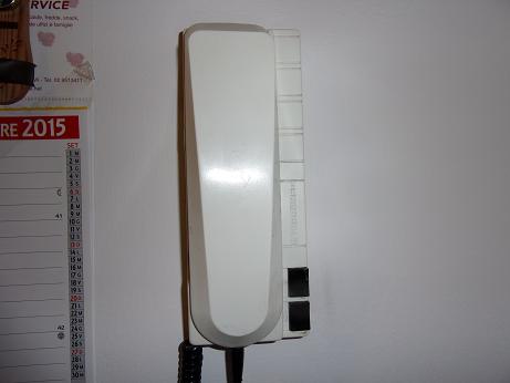

Nel condominio all'improvviso il mio citofono ormai vecchio si è guastato.
Chi mi chiamava dall'esterno non sentiva la mia risposta, stesso problema avevano già da tempo altri condomini.

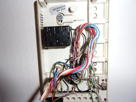

Il modello del citofono è Terraneo 600WS che da quello che ho capito è un modello che era molto diffuso indipendentemente dalla marca.
Con attenzione ho aperto il citofono di casa, ho cercato fili rotti o staccati ma era tutto a posto. Ho spruzzato il disossidante WD-40 su tutti i contatti ma non è servito.

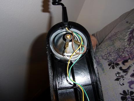

Ho aperto la cornetta , nel mio caso c'era una vite nascosta sotto una targhetta in posizione centrale.
Ho spruzzato il WD-40 sui contatti di microfono e altoparlante ma non è servito.
Ho staccato le spinette dai contatti del microfono e dai contatti dell'altoparlante della cornetta. (prima scatto qualche foto per ricordare la posizione dei singoli fili )

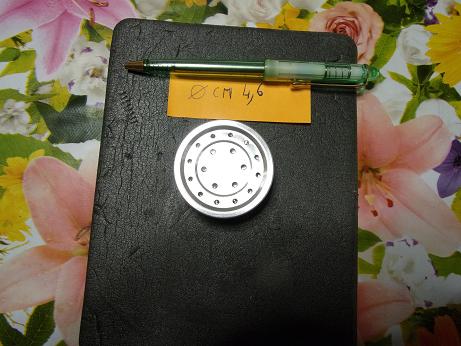

Ho liberato il microfono dall'incastro in plastica e dalla spugna, è comparso un microfono in metallo con diversi fori sulla parte anteriore e del diametro di mm 46.
Ho inondato i fori del microfono di disossidante e quando ho cercato di asciugare un pò dall'interno, non è uscito olio, mi sono ricordato dopo che anche se non lo vedevo, all'interno del metallo c'era polvere di carbone che evidentemente ha fatto da spugna.

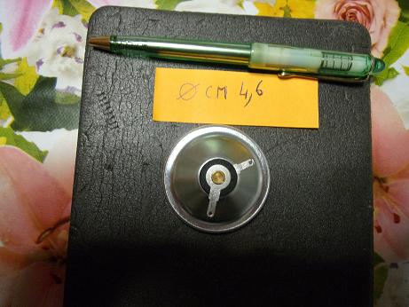

Ormai avevo perso ogni speranza, ho lasciato all'aria il microfono per qualche giorno, la lancetta del tester quando provavo dava un piccolo segno di vita, dopo è arrivata a metà e ho incominciato a sperare.
Le due linguette dei contatti girano anche di 360 gradi intorno al centro del microfono, su 2 livelli diversi e non in contatto tra loro. Ho provato diverse posizioni e una posizione di circa 45 gradi tra loro la lancetta del tester si è alzata tutta.
La corrente adesso sarebbe passata, però pensavo che la polvere di carbone inondata di disossidante ormai non poteva più funzionare.

microfono su cornetta
Copia di 101_0506 1.JPG (32.51 KiB) Visto 9949 volte
modello cifono sw 600
Copia di 101_0489 1.JPG (37.3 KiB) Visto 9949 volte
citofono
citofono
472 1.JPG (17.8 KiB) Visto 9949 volte

altre due foto
microfono staccato dietro
Copia di 101_0753 1.JPG (37.69 KiB) Visto 9948 volte
microfono staccato d'avanti
Copia di 101_0751 1.JPG (41.1 KiB) Visto 9948 volte
