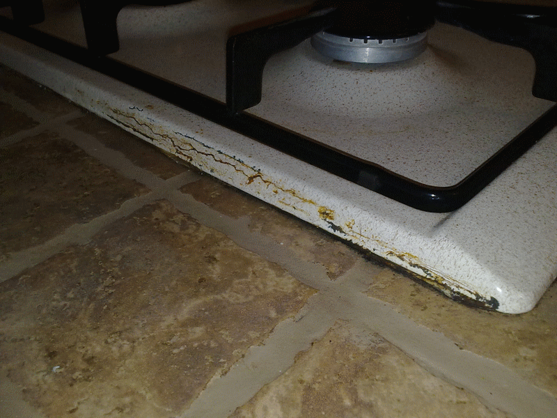

Buongiorno a tutti. Il mio problema è semplice: la formazione di ruggine in un piano di cottura a gas smaltato.
Il fatto è che non saprei come intervenire, visto che la ruggine sta mangiando il metallo sotto lo smalto.

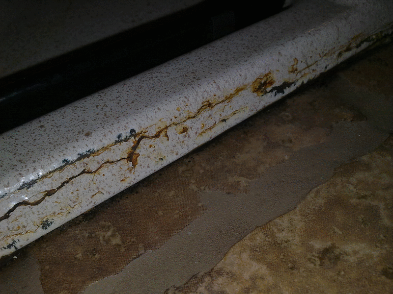

Vi lascio un paio di foto per capire.. si tratta ovviamente del lato più a contatto col lavello e onestamente non sono mai stato fissato nel controllare ogni goccia che rimaneva sul piano di lavoro..
C'è qualcosa che potrei fare, anche solo per bloccare il proliferare della ruggine e fare in modo che il tutto non peggiori?? Tra l'altro il metallo si è anche un po deformato diventano più bombato nella zona incriminata..

Non vorrei sembrare pessimista, ma penso che oramai il danno sia fatto. Anche facendo saltare tutto lo smalto ammalorato, riportare a vergine il metallo sottostante e trattarlo con convertitore di ruggine, non penso sia possibile ridare in maniera ottimale una smaltatura ( peraltro non semplicemente bianca, ma particolare come la tua...) per ridargli nuova vita, oltretutto in regime di "fai da te". Ma il piano cottura non è stato montato usando le apposite strisce di mastice che evitano che l'acqua si infiltri sotto il piano stesso, per salvaguardarne la formazione di ruggine?
Messaggi: 17915
Re: ruggine in piano di cottura smaltato
quoto Fhisherman, se non vuoi cambiare il piano cottura potresti rimuovere tutto lo smalto per
tutta la lunghezza del bordino fino allo spigolo in modo da avere una striscia uniforme di colore
bianco, non è il massimo ma.........................
Va considerato anche che la riverniciatura che darai si danneggerà sicuramente con il calore dei fornelli.
