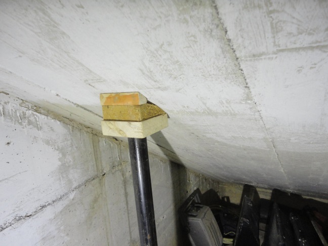

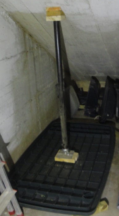

Aggiornamento: forse ho trovato il sistema per raddrizzarlo senza aggiunte o modifiche strutturali (per adesso).
Mi sono fatto una pressa in un sottoscala condominiale, usando un tubo innocenti e una gamba filettata dei ponteggi.
Con la ghiera posso spingere quanto voglio, cercando di superare gradatamente il limite di elasticità del materiale,
facendolo piegare molto al contrario di come era. Se le fibre si snervano al punto giusto c'è la speranza che, dopo averlo
tolto da sotto la pressa, rimanga leggermente colmo al centro. Poi, con il tempo, dovrebbe tendere a stabilizzarsi verso
il piano.
Ecco alcun immagini del marchingegno:
Attualmente la freccia è di 5 cm verso il basso. Ce lo tengo ancora un paio di giorni e poi si guarda cosa succede quando
l'allento. :)
