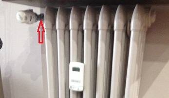

ho questo termosifone che è tiepido sul freddo rispetto agli altri.
Pensavo di sfiatarlo, magari ha dell'aria dentro ma non trovo la valvolina. Sulla destra, come vedete in foto, non c.e mentre sulla sinistra, in alto c'è la termovalvola e in basso, sotto il coperchio, una brugola che avvitandola chiude mentre aperta rimane li senza far uscire acqua.
Ma come si sfiata??? : Blink :
http://postimage.org/index.php?lang=italian

Ciao,
L'unico modo possibile è allentare il bocchettone della valvola dopo averla chiusa in modo da avere l'acqua proveniente solo dal basso.
in questo modo l'aria che si trova nella parte alta può uscire.
Sarebbe meglio farlo con la pompa spenta. Se abiti in condominio fallo nelle ore di sosta.
Però potrebbe esserci anche aria nel tubo di mandata.
Per cui dopo aver fatto l'operazione consigliata da scintilla, chiudi con la brugola il detentore sotto e apri un po la valvola sopra, prima di serrare di nuovo il bochettone.

Allora, per capire e non fare danni : Eeek :
chiudo su 0 la valvola dei gradi e poi svito leggermente la ghiera (con la freccia) sinchè non esce acqua e non più aria?
Dopodichè, chiudo anche la brugola in basso e rifaccio la stessa procedura?

Quella ghiera svita semplicemente la testina termostatica dal corpo valvola e non esce acqua.
Il dado che devi svitare è quello posto fra la valvola e il radiatore.
Per non fare danni:
Chiudi la valvola e la porti a zero.
Chiudi il detentore in basso con la chiave a brugola.
Allenti il dado posto fra valvola e radiatore, esce acqua, quindi ci metti un bicchiere o uno straccio.
Aspetti che smetta di uscire acqua.
Quindi lentamente apri il detentore sotto usando la brugola e fai uscire l'aria (se c'è) che proviene da sotto
Chiudi il detentore
Apri la valvola e fai uscire l'aria (se c'è) che proviene da sopra.
Chiudi la valvola e serri il dado che avevi allentato per fare uscire aria.
Riapri bene valvola e detentore, con la brugola.

a parte un pò d'acqua sul muro : Andry : per il resto il termosifone è partito!!!
