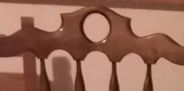

angelo L.
Messaggi: 31
Iscritto il: ven 15 gen 2016 7:55 pm
Re: sistemare sedie in paglia di vienna (sono nuovo)
Messaggio da angelo L. »
Come potete vedere uno dei 2 pinnaccoli si è spezzato e non so come metterlo (in realtà sono 3 quelli rotti) come li attacco,se li incollo così si staccano facilmente.
