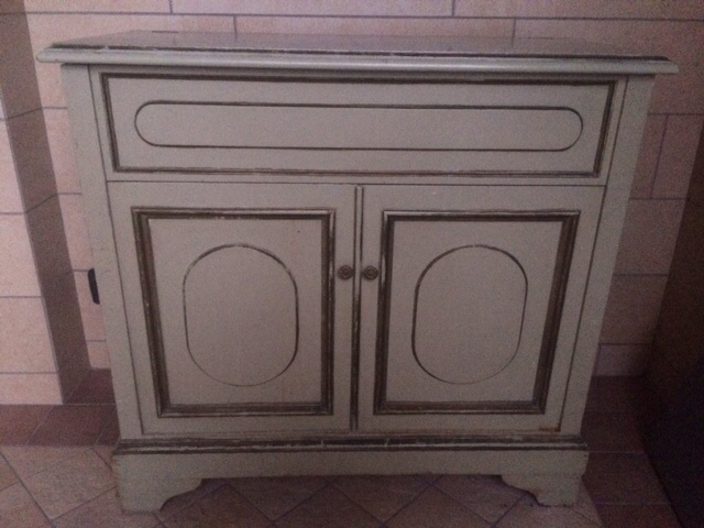

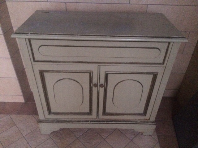

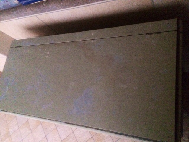

Salve,ho ereditato questo mobiletto credenza di colore verdolino-verde acqua un pó retró!il mobile mi piace e vorrei adattarlo al mio appartamentino moderno con mobili sia contemporanei che retró!questo è messo un pó malaccio e così come è nn posso metterlo!qualcuno può darmi dei consigli x riprenderlo,magari trasformarlo in stile shabby,farlo bianco o grigio?Ovviamente non essendo pratico di restauro vorrei evitare procedure da esperto;se esistesse un prodotto applicabile senza carteggiarlo x poi ridipingerlo,oppure non so se carteggiandolo grossolanamente dopo,quando vado a verniciarlo se mi viene bene!se c'è qualche consiglio da esperto a neofita lo accetto ben volentieri
grazie!

in ogni caso una carteggiata gliela devi dare anche per uniformare un po il fondo, però se ti piace lo stile shabby
devi arrivare a rimuovere tutta la vernice fino al legno almeno nei punti che poi andrai a grattare, quindi dopo
carteggiato prendi una vernice all'acqua bianca e gli dai una mano con un buon pennello, una volta asciutto ti
diverti con la spugnetta abrasiva a grattugiare da qualche parte, se ti fai un giro su google immagini ci sono molti esempi
