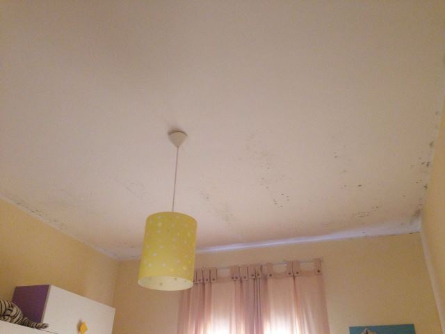

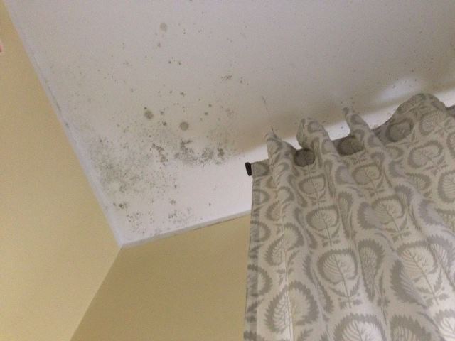

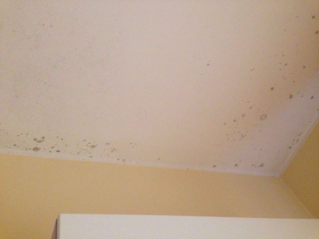

Ciao a tutti,
ho un problema che mi affligge e che non riesco a risolvere. Praticamente nella stanza delle bimbe e nello studio abbiamo continuamente muffa, ma solo d'invero e soprattutto dopo che inizia a piovere. I primi anni erano solo gli angoli... adesso siamo arrivati a metà tetto.
Mi spiego meglio. Abbiamo una casa di circa 110 mq a primo piano e sopra di noi c'è un appartamento quasi identico e dico quasi perché proprio sulle stanza sopra indicate c'è un terrazzo.
Il mio appartamento sta perfettamente a est (lato incriminato) e a ovest per quanto riguarda l'altro lato della casa.
Nelle altre stanze non ho minimamente muffa, nemmeno nel bagno che usiamo giornalmente e dove facciamo almeno 4 docce al giorno e pure di più in estate.
Inoltre, vi assicuro che apriamo per almeno due ore al giorno le portefinestre soprattutto delle stanze con la muffa.
Il colore di questa muffa è sul verde.
Ogni anno, quando finisce l'inverno, struzzo l'anti muffa e ridipingo il tetto per poi essere al punto di partenza l'anno dopo.
Un paio di volte abbiamo chiamato la signora del piano superiore e ogni volta asserisce che il problema è nostro perché le fughe delle mattonelle del suo terrazzo sono a posto e tutto il resto è ok.
Vi allego le foto... per favore mi date un vostro parere su questo problema?

ho lo stesso problema in una stanza e ti confermo che anche a me sembra muffa da condensa
l'unico modo per risolvere è quello di coibentare dall'interno in quanto l'umidità presente nella
stanza, evaporando va a depositarsi sulle pareti e su quelle più fredde crea quel fenomeno,
un mio amico ha risolto incollando direttamente del cartongesso sulle pareti e soffitto ma
se la stanza è molto fredda, come nel mio caso, penso proprio che da solo non basti, ho
sentito dire inoltre che ci sono delle pitture murali miracolose ma costano un botto ed ho
paura che il problema mi si ripresenti

Quindi anche tu pensi che sia un problema mio e che non c'entri nulla il fatto che sopra ci sia una terrazza?

ripeto a me sembra muffa da condensa, di solito le infiltrazioni di acqua creano una
polverina bianca o un alone, sicuramente poi dove c'è il terrazzo sarà più freddo
rispetto a dove c'è una stanza sopra

Alessandro ti confermo che è muffa da condensa.
la stanza incriminata avrà anche la stessa temperatura delle altre non muffite, la differenza sta nella temperatura superficiale del solaio che presenta le macchie di muffa.
procurati un termometro e misura la differenza di temperatura tra i soffitti muffiti e quelli no: troverai diversi gradi di differenza.
è lo sbalzo termico tra interno ed esterno che ti crea le condense le quali sono assorbite dall'intonaco e dalle pitture umidificando i substrati: da qui l'origine delle muffe.
