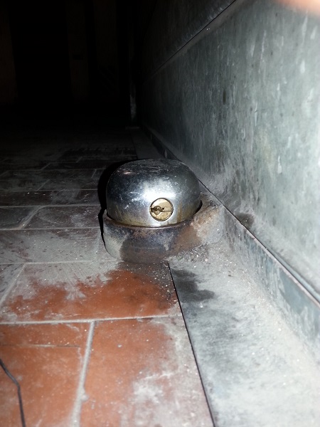

Salve
mi si e' spezzata la chiace dentro a un lucchetto a cipolla,quello in uso nelle serrande di negozi e box
Come posso estrarla?
grazie

ma il lucchetto è rimasto attaccato alla serranda o ce l'hai tu ?

eh...dipende da come è rimasta la chiave....... se ne esce fuori un pezzettino, puoi provare con 2 aghi a farla sfilare un pò verso fuori poi la prendi con una pinzetta e la tiri via.
Se invece si è spezzata in modo "storto" dovresti cercare di riportarla dritta in modo che abbia possibilità di uscire.
Altrimenti trapano con punta da 3 o 4 togli il vecchio e rimetti il nuovo ;)

sicuro che trapanando la serratura il lucchetto si apra?Ce' chi afferma che l'unica soluzione e' il frullino..
Re: chiave spezzata dentro lucchetto
maux66 ha scritto:sicuro che trapanando la serratura il lucchetto si apra?Ce' chi afferma che l'unica soluzione e' il frullino..
beh di solito la serratura è composta da dei cilindri che inserendo la chiave consentono l' apertura della serratura, se fori dove sta la chiave, i cilindri si spezzano e la serratura gira liberamente....beh anche il frullino non è male, sta te decidere come meglio fare

preferirei la foratura...ma devo essere sicuro che riesco a levare il lucchetto
potresti postare una foto del lucchetto??? ho capito il modello ma a volte guardare e meglio di sentire ;)

a me è capitata una cosa analoga col cilindretto di una serratura, ho forato il cilindretto
con una punta da 6 mm dove era infilata la chiave dopodiché il cilindretto è venuto via
da solo, però nel tuo caso sarebbe meglio vedere una foto

Io ti consiglio di forare poi male che va tagli ; )

anche io, ma occhio ad usare una o più punte di ottima qualità ;)
