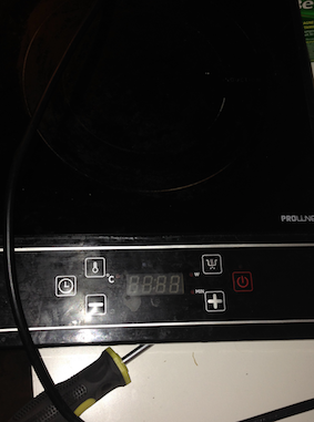

Ciao! In questo momento mi trovo a vivere per dei mesi a Parigi e le coinquiline che c'erano già nell'appartamento hanno preso una piastra ad induzione (marca proline) per cucinare. Qualche giorno fa ha smesso di funzionare, ovvero: fa dei bip distanziati tra loro e si accende una spia come se mancasse la pentola al di sopra. Ovviamente non scalda.

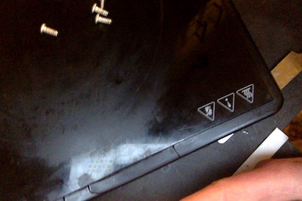

Potrebbe esserci andata dell'acqua dentro, ma il fatto che si accenda mi fa pensare a qualcos'altro. c'è da dire inoltre che il piatto della piastra nei punti in cui si attacca alla parte sottostante, quella dove c'è la serpentina e tutto il resto, non è integra.

ma sì..l'ho usata fino a domenica senza problemi. Il piano in sé non è rotto, è rotto in alcuni punti il bordo rivestimento in plastica (ciò che fa sì che il piano si adatti alla scatola in cui sono contenuti tutti i pezzi elettrici)
la marca della piastra è proline, non c'è traccia del nome del modello però.
