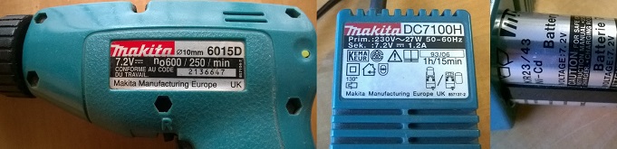

Vorrei alimentare questo piccolo avvitatore direttamente da rete 220 v con trasformatore. (le batterie sono morte)
Questi tutti i dati leggibili:
Avvitatore Makita.jpg (82.32 KiB) Visto 2435 volte
Cerco suggerimenti su qualcosa in commercio oppure per l'autocostruzione, Grazie.

prova a collegare al volo il suo stesso caricabatterie facendo attenzione alla polarità

Scintilla ha scritto:Cerco suggerimenti su qualcosa in commercio oppure per l'autocostruzione
La prima cosa che farei è prendere un multimetro e misurare la resistenza (in Ohm) del motore.
Dividendo la tensione di lavoro (7.2 V) per tale resistenza ti fai un'idea della corrente assorbita (in A) a vuoto, che poi dovrai moltiplicare di un fattore di almeno 3 (?! ma vado a naso) per avvicinarti all'assorbimento sotto pieno sforzo.
