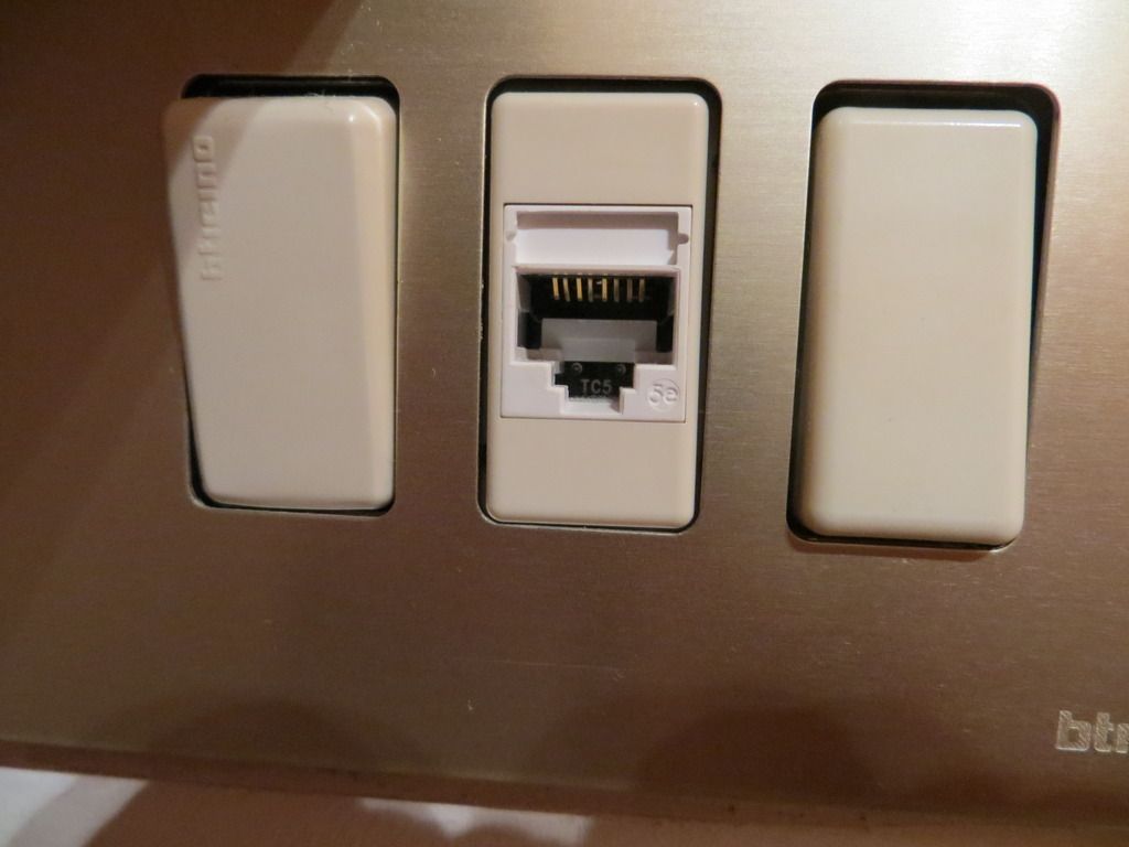

Quello che si vede a sinistra è il collegamento per audio e video, che io ho portato internamente così
da questa presa parte il cavo di collegamento al modem

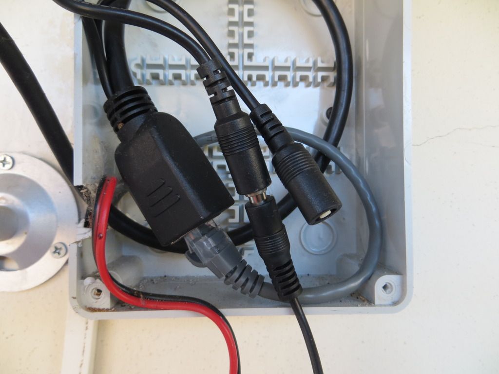

Guarda che in foto non si vedono gli spinotti ,
si vede un connettore ethernet da cui escono altri due spinotti non è chiaro cosa sono ,
Si direbbe che siano rca , come dice Mario
sarebbe meglio una foto dei connettore staccati .
Io ipotizzo che abbia una doppia uscita , ethernet ,rca .
Hai ragione, ed effettivamente anche la risposta a "Johno" non era corretta.

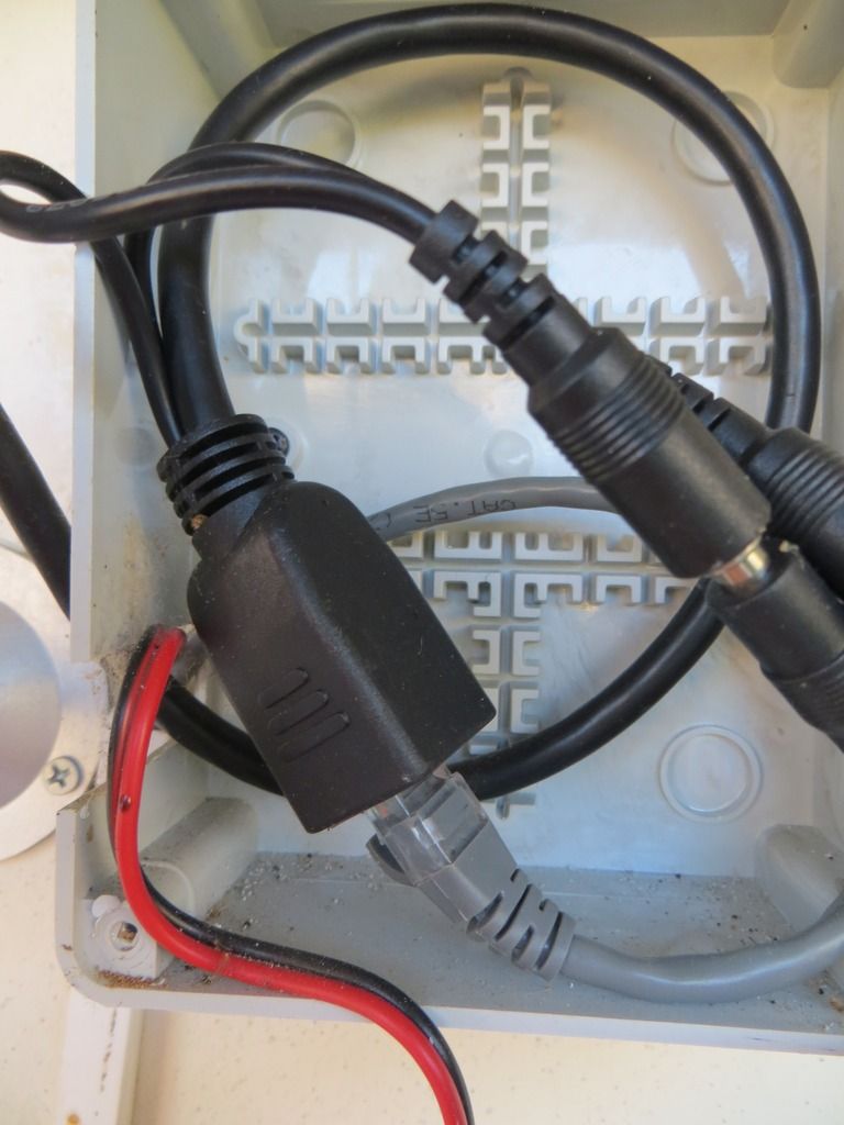

Uno è un RJ45 per l'uscita audio video, uno è per l'alimentazione e il terzo è un pulsante per il reset (che non ho mai usato e non so come funzioni).
Eccoli:
Il cavo grigio che si vede è quello che ho inserito io e arriva alla presa RJ45 interna e quello rosso/nero l'ho inserito sempre io ed è per l'alimentazione della telecamera (detta semplicemente: è una presa di corrente per alimentare la telecamera).

scusa , quel cavetto nero collegato a uno dei due spinotti neri dove va?
hai il libretto della telecamera. ? che marca e modello è?

Il cavetto al centro? Va a una presa di corrente. Se invece intendi quello a destra, al centro ha un pulsantino e serve per il reset.
Tutto quello che si sa "di lei" come marca è quello che si vede in foto..... Le istruzioni si possono scaricare da un dischetto, l'ho collegata più volte al PC. Dallo stesso cd si può scaricare un programma per visualizzare le immagini. I problemi che ho però sono: 1) non mi spiego perchè ma, inizialmente, la collegavo utilizzando IE e rilevava audio e video. Ora riesco a collegarmi solo con Firefox e rileva solo il video. 2) quando la collego al PC mi crea problemi. Potrebbe essere un virus nel programma. Per questo pensavo di acquistare un monitor.
