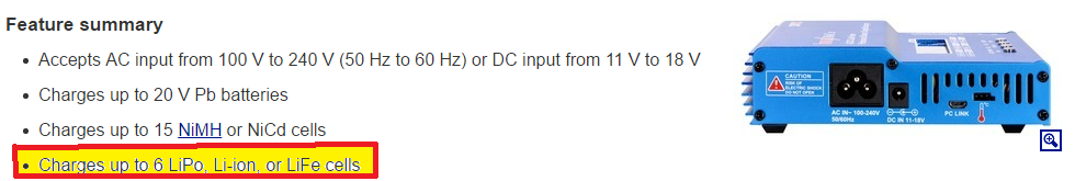

Dal manuale dice che carica fino a 6 elementi Li.Po o Li.Fe , perciò se ogni elemento è da 3,6V. direi di si....
La massima corrente di carica è 6Amp. , ti occorrerà più tempo rispetto alle 4,2 Amp, ma le caricherai sicuro.
- Cattura ppppp.PNG (87.42 KiB) Visto 4225 volte
