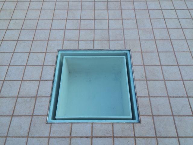

Buongiorno a tutti,
ho da poco rifatto il pavimento del giardino e mi venne la felice idea di realizzare una rota di botola un pò come quelle che vedono nei bar col vetro sopra, una luce etc etc.
Ho quindi realizzato questa botola in acciaio 60 x 60 x 40h. Sopra ci ho messo un vetro spesso 2cm antigraffio e adatto per camminarci sopra.
Per sigillarla, ci ho messo del silicone, tutta la fatica è durata 2 giorni, perchè la botola ha iniziato a fare condensa e dopo un pò non si vedeva più nulla. Inoltre dopo 2 mesi mi sono deciso a rimuovere il vetro e scopro che la botola era piena di acqua.
Rimuovo tutto e ripenso, allora ho creato una nuova botola 58x58x38h di legno la quale sarà contenuta all'interno della botola originale e sospesa da terra 2cm. Sulla botola originale VORREI FARE 2 fori in modo tale che se entri acqua va direttamente nella terra e la nuova botola rimane asciutta.
A questo punto il risultato finale è il seguente:
adesso come posso diciamo mettere qualcosa per sigillare in modo che con l'acqua non entrino porcherie ma facendo in modo che se voglio rimuovere il vetro, attacco la ventosa ed il vetro viene via normalmente???
se riuso il silicone poi per rimuovere il vetro dovrei faticare parecchio
Messaggi: 17849
Re: Come sigillare una botola
dovresti riuscire a trovare una guarnizione in gomma da inserire nella scanalatura,
non sarà facile perché avresti dovuto prenderla prima e poi fare il canale per inserirla
ma tentar non nuoce :)
