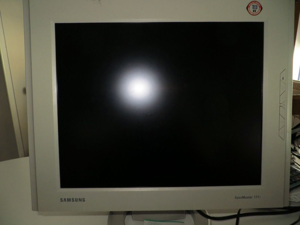

Salve,
ho un vecchio video "Samsung SyncMaster 171 T" e da qualche giorno dava dei problemi. Rimaneva acceso per un po' e poi si spegneva. Mettevo su Off ("0") l'interruttore, toccavo la presa elettrica collegate al video, riaccendevo l'interruttore e il video riprendeva a funzionare. Facendo queste manovre, ieri, l'interruttore è saltato, nel senso che gira a vuoto. A questo punto non so se il problema dipendesse dall'interruttore o se si sia aggiunto un ulteriore problema. Pensavo di provare a sostituirlo, secondo voi è fattibile oppure per una persona inesperta è troppo complicato?
Provo a mettere qualche foto

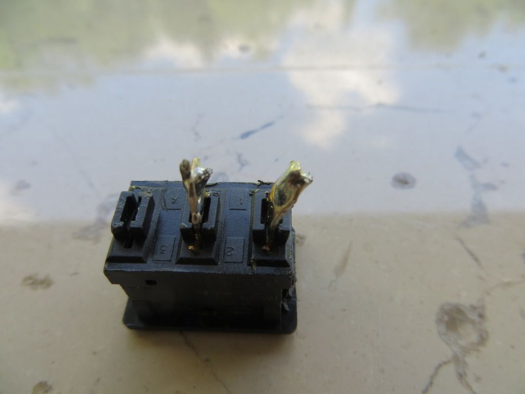

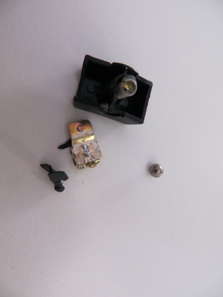

Smontato. Ecco le foto dei pezzi. Il video è stato preso usato e forse qualcuno aveva già messo mano all'interruttore visto che è dentro c'era un bel po' di nastro isolante e i cavi non escono nemmeno di un mm.....
Il pulsante è uscito così:
Questo è il blocco che era saldato e ben contornato di nastro isolante
E questo è quello che rimane dei cavi

Fosse mio, ponticellerei i due fili e metterei un interruttore volante bipolare sul filo che va alla presa.
Così, quando ci sono i temporali o sta via di casa un po di tempo, puoi staccare sia fase che neutro
e proteggere il televisore. :)

Fatto! O meglio "papi" ha risolto : WohoW : . E' riuscito a trovare un interruttore uguale. Ha pazientemente aperto il video, "allungato" i fili, saldato i morsetti.... e il video funziona perfettamente.
