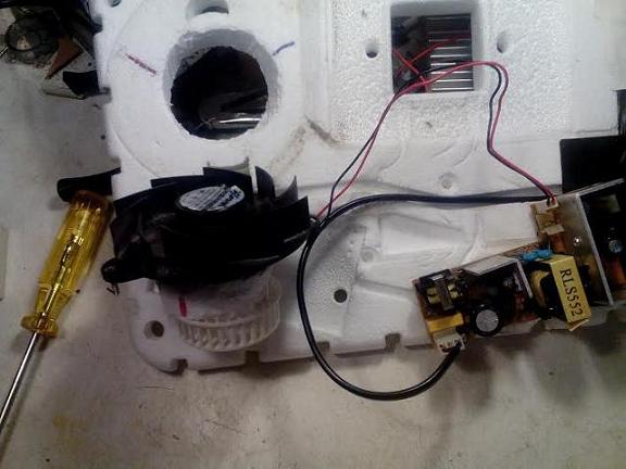

Signori buonasera, il mio frigo "Gio Style" ha smesso di raffreddare.
Ai controlli effettuati risulta :a) Ventola funziona; b) Alimentazione
cella Peltier 10 V ; c) Cella Peltier raffreda e riscalda rispettivamente
i rispettivi radiatori; d) Assorbimento cella in funzione 1,5A..
Nota: Questi dati sono gli stessi rilevati con frigo funzionante,
(ho il vizio di prendere : Smile : - li dove possibile agevolmente - i dati
che potrebbero servirmi in caso di anomalie). Non riuscendo a
spiegarmi cosa altro controllare, chiedo il Vs. aiuto. Grazie
Antonio

tony38
Messaggi: 824
Re: Frigo portatile 12 V.
Messaggio da tony38 »
Il frigo lo alimento dalla rete e i 10V sono l'uscita dell'alimentatore.
Comunque quello che non mi "sconfinfera" : Smile : è la ventola con girante
superiore ed inferiore (questa ultima immersa nel pozzetto)
Da come si vede in foto mi fa pensare che abbia una duplice funzione;
quella di estrarre l'aria calda del radiatore e "aspirare" e far circolare
il fresco del lato freddo all'interno del frigo.Non essendo preparato
in materia chiedo se questa supposizione è valida o meno. Grazie
Antonio

tony38
Messaggi: 824
ma è ghiaccio sulla ventola ?
No no, tra la ventola superiore (nera) e quella inferiore (cestello bianco)
c'è un collare (?) di polistirolo che funge da "tappo" per il pozzetto.
Antonio

tony38
Messaggi: 824
Rapporto fine lavoro : Smile : : Il frigo alimentato a 12 V funziona.
Morale della favola : il frigo alimentato dalla rete non va perchè
l'alimentatore è difettoso ...dalla nascita : Wink : (ecco i 10 V misurati a suo tempo)
e non è mai venuto fuori perchè usato solo in camper. La sgradita
sorpresa questa volta è venuta perchè usato per tenda e quindi
con alimentazione del campeggio. Poteva sembrare un rompicapo
perchè anche con 10V. la cella si raffredda -ovviamente non a
sufficienza- ed il lato caldo si riscalda parecchio. Grazie
