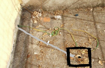

Ho appena preso possesso di una casa ed ho visto che il filo di messa a terra sbuca da un muro esterno nei pressi del suolo ed è stato lasciato libero, non fissato. Il problema è che in quella porzione di esterno il suolo è di cemento ed io vorrei evitare di forare, picconare, scavare etc per interrarlo lì.
Volevo quindi chiedere se è sicuro prolungarlo di circa 10m e interrarlo nella terra del campo adiacente (è una campagna).
Per quanto riguarda la punta a cui collegarlo e che dovrò interrare volevo chiedere se è necessario comprarne una apposita o si può rimediare anche con altro, per es un coltello lungo (come quelli per il pane) o qualsiasi altra cosa equivalente.

Non credo sia necessario comunque posto una foto del cavo di messa a terra.

Riposto la foto del cavo di terra, mi pare che quella precedente non sia visualizzabile
https://drive.google.com/file/d/0B3EvIn ... h4MEVuY0E/

Oggi sono andato a casa per cominciare il lavoro ed ho visto spuntare un tratto di cavo di messa a terra proprio davanti la porta d'ingresso... prima non ci avevo fatto caso. Eccone una foto
https://drive.google.com/file/d/0B3EvIn ... hmbU8wR2c/
Ho visto che parte da quel pozzetto attaccato al muro della casa, molto vicino al quadro elettrico dell'ingresso, ma non so dove termina, comunque la direzione è chiaramente l'esterno della casa, come potete vedere. E' di sezione più grossa rispetto al cavo di messa a terra che spunta direttamente dal muro di cui avevo messo la foto.
Premessa sempre la mia ignoranza in materia (di cui ho già dato ampia dimostrazione), vi chiedo: c'entra qualcosa questo cavo più grosso con la sistemazione della puntazza o no? Ciò che mi suscita dubbi è che questo cavo più grosso possa sbucare da qualche parte (francamente non so dove perchè il terreno è vasto e per me è ancora inesplorato) e sia già sistemato con una puntazza, mentre il cavo più piccolo (foto iniziale) sia ciò che è rimasto di una uscita esterna per metterci una lampada o qualcosa del genere, cioè che la fase e il neutro siano interrotti dentro la canalina e perciò non visibili.
Che dite di fare?

Scusa , ma perché hai dato per scontato che il cavo di terra non è già collegato , così! !, per caso , havevi visto sto cavo per terra , e avevi pensato che non fosse collegato alla puntazza ..
Intanto potresti seguire i cavi di terra che si trovano in quello o in altri pozzetti ,
Di regola è il cavo di sezione maggiore che dovrebbe andare alla puntazza , ma non sappiamo chi lo ha fatto se ha rispettato le norme per cui seguili entrambi .
Intanto potresti misurare se tra fase e terra in una presa misuri 220 v o poco meno .
Poi con un puntale sulla terra al centro della presa e con l'altro su una fontana o tubo , devi misurare 0 V .
Che significherebbe che al 99 % la messa a terra è collegata .
Poi vediamo oltre . Ma meglio vederla con gli occhi sta puntazza.
