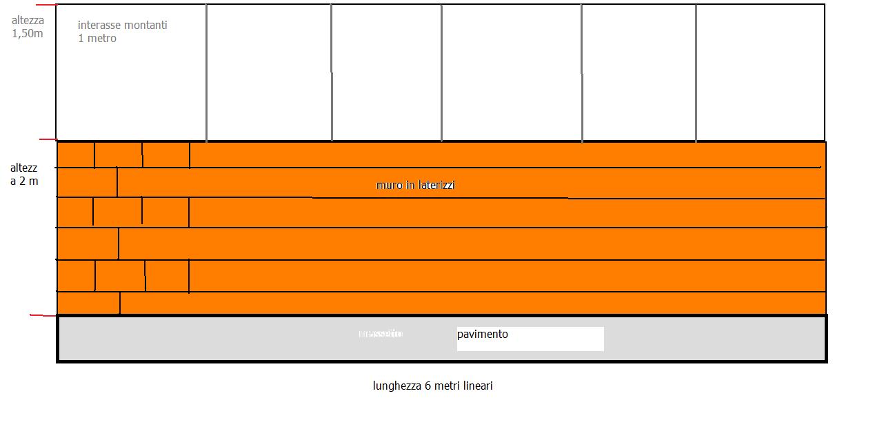

ciao, vorrei realizzare tipo una finestratura( per box in policarbonato) ad una parete esterna , vorrei installare del policarbonato alveolare tipo lexan, per questo motivo ho realizzato dei telai rettangolari in ferro angolare da 30 mm 150 alti x 90( per una lunghezza di circa 6 metri lineari) larghi , cosa ne pensate? come si installa il policarbonato in verticale , si avvita si applica silicone, quale migliore spessore per pannellatura in verticale?

grazie per il suggerimento, resiste bene questo materiale alla forza del vento e dei vari elementi atmosferici? come telai ho saldato delle cornici in ferro da 150 di altezza x 1 metro di angolare da 30, credi sia sufficiente? tra una cornice e l'altra ho saldato uno scatolare duadrato da 40x40x3 mm come rinforzo rompi tratta, credi sia sufficiente? grazie per i tuoi giusti suggerimenti

secondo me è sufficiente ma vediamo se qualcuno più esperto ha altri suggerimenti : Sailor :

Mbhe , ormai hai fatto , ma questi lavori vanno realizzati con profilati scatolati per serramenti ,
Abbinando profilo a T e a l_ ..

sto infatti realizzando delle cornici con scatolato da 40x40 x 3 mm per dare nervatura ai telai e renderli + rigidi, purtroppo l'esperienza è maestra in questo campo ed insegna molti trucchi, sarà x la prossima volta
