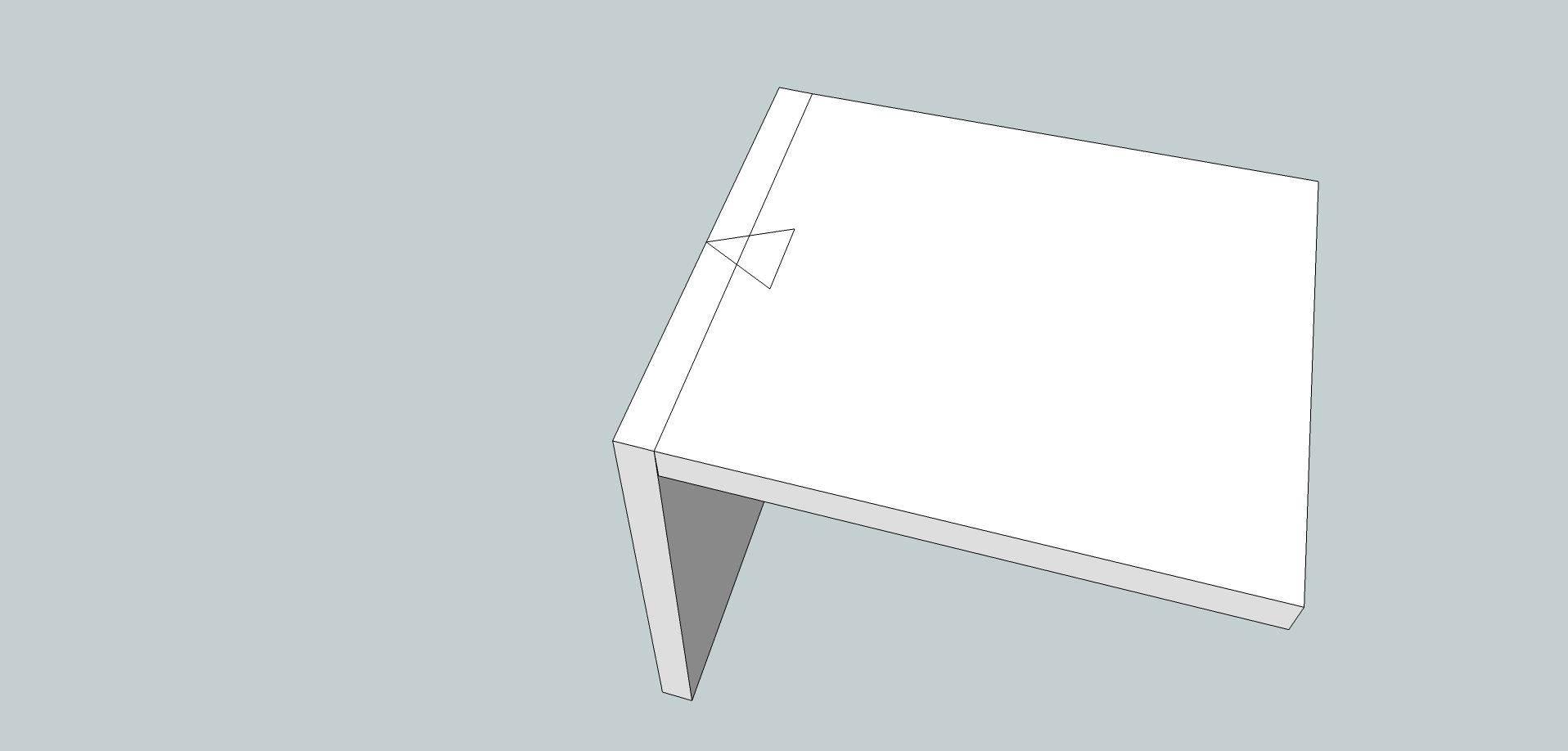

nessuna dima o spinatrice fora perfettamente al centro il trucco consiste nel segnarsi
sui pezzi il lato di appoggio della dima per poi farli combaciare

quale la dima della wolfcraft hai ?
comunque ripeto è molto difficile se non impossibile forare a metà precisa sul dorso
del pezzo, per ovviare a ciò mi segno i due pezzi dove poggio la battuta della spinatrice,
(con la dima è la stessa cosa) in questo modo la distanza dal bordo dove verranno praticati
i fori sarà la stessa

Re: Dima per spinare
si si ma infatti io così mi comporto....lato esterno e lato esterno, sia per la dima che per la lamellatrice, altrimenti non ridanno i fori e tutto va a male :D
