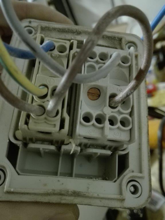

Quello che si vede in foto è l'interruttore che c'è adesso, che poi dovrebbe essere anche lui un deviatore, siccome i morsetti di un polo sono rotti hanno utilizzato il centrale, ma facciamo finta che sia un interruttore normale.
Il marrone è la fase e arriva dalla prese vicina, ed il grigio dovrebbe andare alla lampada.
Io pensavo di fare un semplice ponte, il marrone ed il grigio li collego ai due morsetti dell'altro deviatore, e il terzo filo dal centrale di uno al centrale dell'altro deviatore, è giusto?

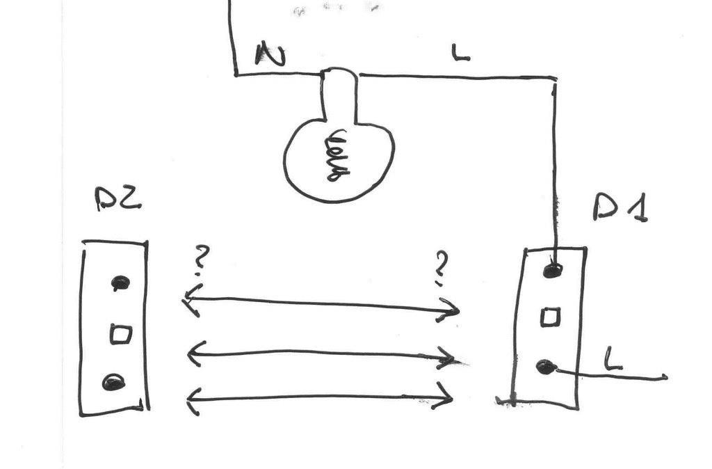

la situazione che ho io è questa:
a destra l'interruttore vecchio che sostituisco con un deviatore, gli arriva la fase che poi va alla lampada. Il neutro suppongo gli arriverà da qualche altra parte.
a sinistra ho il secondo deviatore che voglio aggiungere, tra i due ho fatto passare 3 fili, ma non sò come fare il collegamento...

Il tuo collegamento è sbagliato.

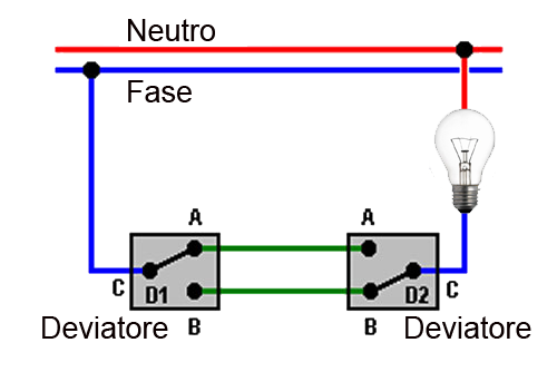

Rimanendo a come hai disegnato devi collegare i pallini neri dei due deviatori tra loro in coppia, mentre un quadrato (pallino bianco)del deviatore va alla fase ed il quadrato dell'altro va alla lampadina.
N.B. in questo schema che ho trovato online il colore della fase è sbagliato (il blu si usa per il neutro).

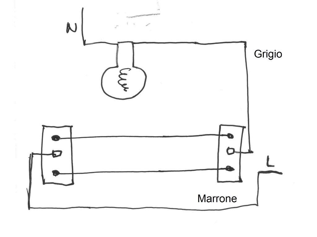

Ricapitolando...
il marrone che viene dalla presa me lo porto dall'altra parte e lo collego al comune del secondo deviatore, il grigio lo metto al comune del primo deviatore e i laterali dei deviatori li collego insieme, giusto?
Re: Luce box
Perfetto. : Thumbup :
