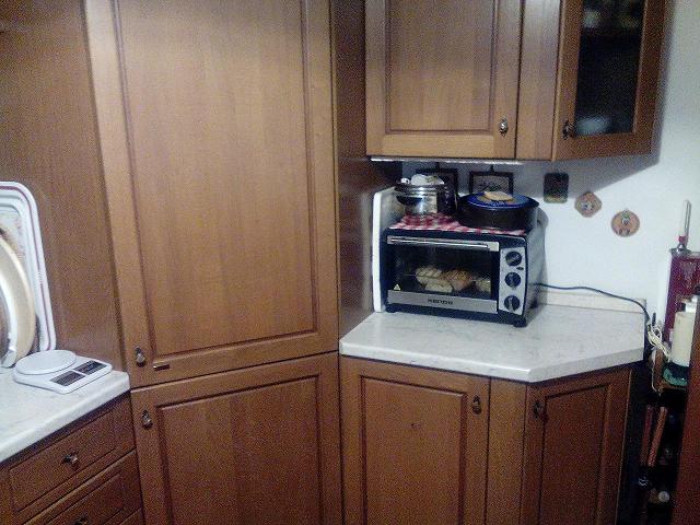

Signori buonasera, ed essendo il mio primo post del 2017
auguro un Felice Anno nuovo; ed ora ....le dolenti note : Sad : : Sad :
Come da oggetto il frigo-congelatore dopo 18 anni di onorato servizio
non dà più segni di vita, anzi per essere precisi è rimasta in fuzione
la sola lampadina. Come al solito quindi mi rivolgo a Voi per vedere
se possibile ripararlo. Per il momento la cosa più difficile che sto

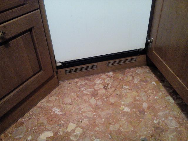

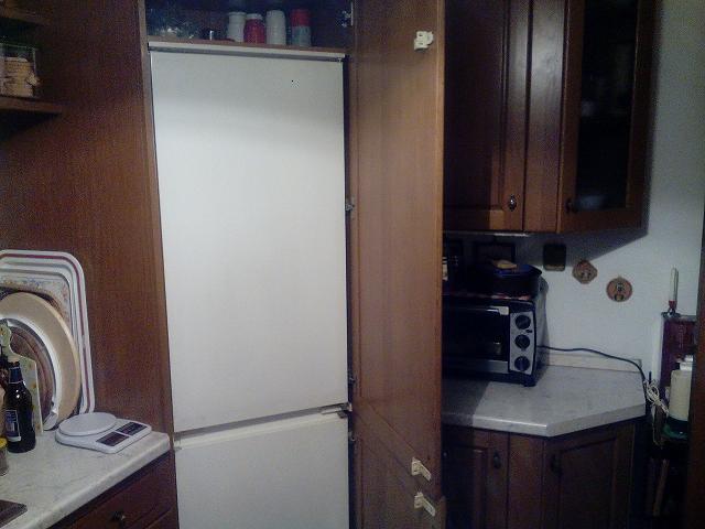

incontrando è l'estrazione del frigo dall'incasso. Allego 3 foto che
mostrano il frigo incassato, quindi lo sgancio delle porte e per
ultimo la mascherina inferiore di areazione (che non riesco a
togliere sembrandomi fissata e quindi paura di romperla).
La mia prima domanda è se la devo forzare e tirare fuori - con
una certa forza e quindi non da solo - il frigo dall'incasso. Una volta
tirato fuori (speriamo) potrò continuare con la richiesta sul cosa
controllare. Grazie

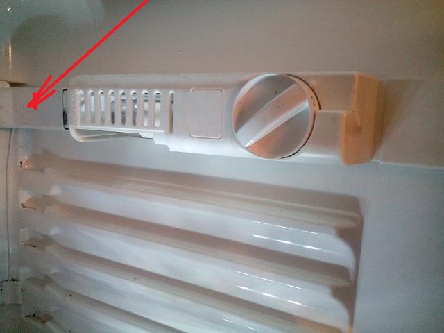

La lampadina è accesa e il motore non parte !.? Metti l'orecchio vicino al mobile e riferisci se senti anche delle vibrazioni.
se non senti niente , apri il frigo e apri l'involucro che racchiude il termostato poi posta una foto . Del termostato

Non sento alcuna vibrazione, e tra l'altro non riesco neppure
a togliere l'involucro del termostato del quale allego la foto
per avere una ...lezione al riguardo. Grazie
Antonio
Messaggi: 6579
Re: Frigo....Kaputt
Togli quella copertura di plastica posteriore ci sta una vite sotto ,svitala ,
Estrai la manopola e vedi se c'è un'altra vite . O due ,
Non parlo del dado che sta avvitato sul gambo del termostato.
Acune volte sta un tappino bianco sulla parte anteriore che non si vede in foto ,
Togli il tappino ed esce la vite.

Togli quella copertura di plastica posteriore:
Riesco a muoverla ma non a togliergla. Adesso vado a riprovare
forzando ancora di più.

Per quanti sforzi stia facendo non riesco a toglierlo,
lo posso rompere?
Antonio

La copertura in plastica posteriore
Antonio
Messaggi: 6579
Re: Frigo....Kaputt
Antonio !
Prendi un cacciavite a spacco infilzalo in alto tra le due parti facendo forza per alzare la parte posteriore , che ha un dente dietro e tirando il blocco in avanti e nel contempo cercare di sganciarlo anche da sotto .

Scusami Dalmos, la copertura da togliere è questa vero?
Antonio

Anto , questo solo per togliere il coperchio!!!!!

Hai RAGIONE!!!! Ho finito di vedere ora un video su YT riguardante
la sostituzione del termostato e quindi togliere sto maledetto
coperchio. Tra l'altro il frigo del video è proprio il mio!!!!
Il coperchio viene tolto con una semplice mossa, tirandolo
dolcemente, il mio deve essersi incastrato. Proverò ancora.

Anto ,
YT per vedere come sganciare quel coperchio ?!
Ha due denti di plastica lungo la parete del termostato , sia sopra che sotto ,
Prendi due cacciavite a spacco e ne infili uno sopra e uno sotto tra le due parti ,quella che devi rimuovere e quella fissa del box del termostato.poi tiri fuori aggaggiandolo a centro
