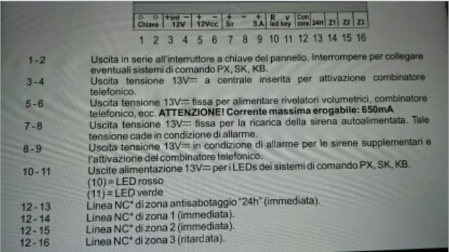

Se volessi collegare un combinatore gsm per poter inserire l'antifurto da smartphone, l'alimentazione dove andrei a collegarla sul 3 e 4 o 5 e 6 o magari e la stessa cosa ( se qualcuno mi spiega la differenza tra questi contatti sarei molto grato)
. in allegato mostro la foto dello schema della centrale,grazie. Saluti.

Lo devi alimentare con alimentazione fissa 5 e 6 e con il positivo n 3 interrotto devi alimentare il positivo di inserimento allarme sul conbinatore .

Non ne capisco molto di centraline antifurto, ma da quanto c'è scritto, il combinatore va alimentato ai terminali 5 e 6, i 3 e 4 a quanto pare servono per l'attivazione del combinatore e non per la sua alimentazione.
