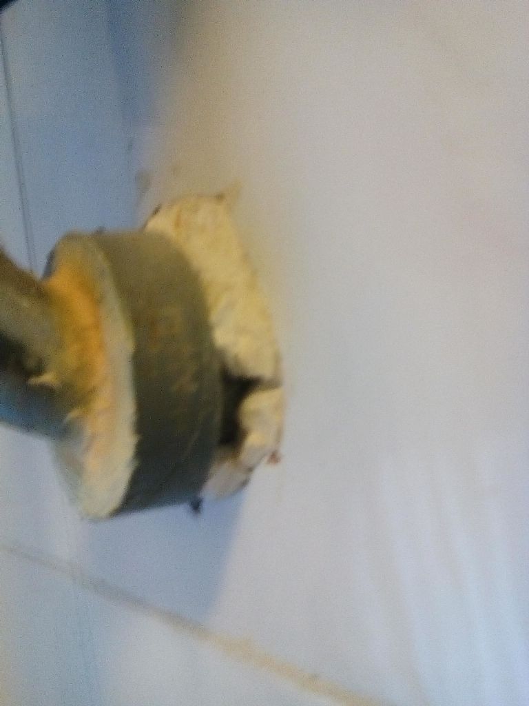

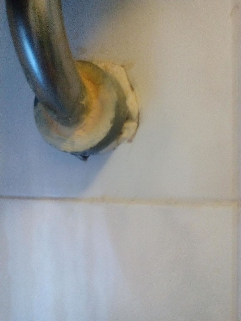

Ciao a tutti,
come si cambia la guarnizione a questo tubo? mi hanno detto che la corona esterna si svita. E che tipo di guarnizione ci vuole?

Devi togliere il tubo cromato da dentro , poi togli tutta quella colla che hanno messo , prendi delle pinze a pappagallo e prima ci dai un po di colpetti intorno con il manico di martello , in modo da smuoverlo un po e poi con il pappagallo lo agganci da sotto e lo sviti a salire , in senso antiorario ,
Se non si svita è perché con la chiave fai troppa forza a stringere e la ghiera che stai svitando si grippa sulla sua stessa filettatura , sempre p v c è .
Allora potresti provare sempre con il becco del pappagallo ad acchiappare il bordo interno e quello esterno della ghiera , con il pappagallo parallelo al muro e alzi a svitare sempre in senso antiorario .
buon lavoro
buon lavoro

Grazie mille dalmos, riguardo alla guarnizione che tipo ci vuole?
Re: Guarnizione
Quella che togli da dentro , ovvio ,
cambia in base al diametro della curva tecnica . Se di 40 o di 32 Meglio portarti il campione . Cosi hanno la possibilità di darti qualche morsetto sostitutivo , che è molto meglio e non devi piu avvitare la ghiera .
