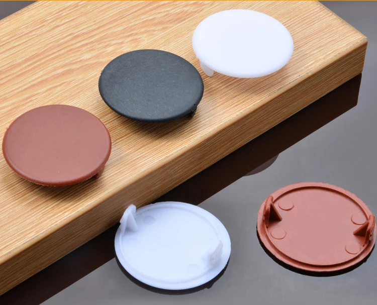

per gli stringi fianco invece, il foro da 15 è stretto, quello da 16 largo...ora ho fatto da 16, esistono dei tappi?

"gli stringi fianco" mi mancava : Lol :
tappi quanti ne vuoi
