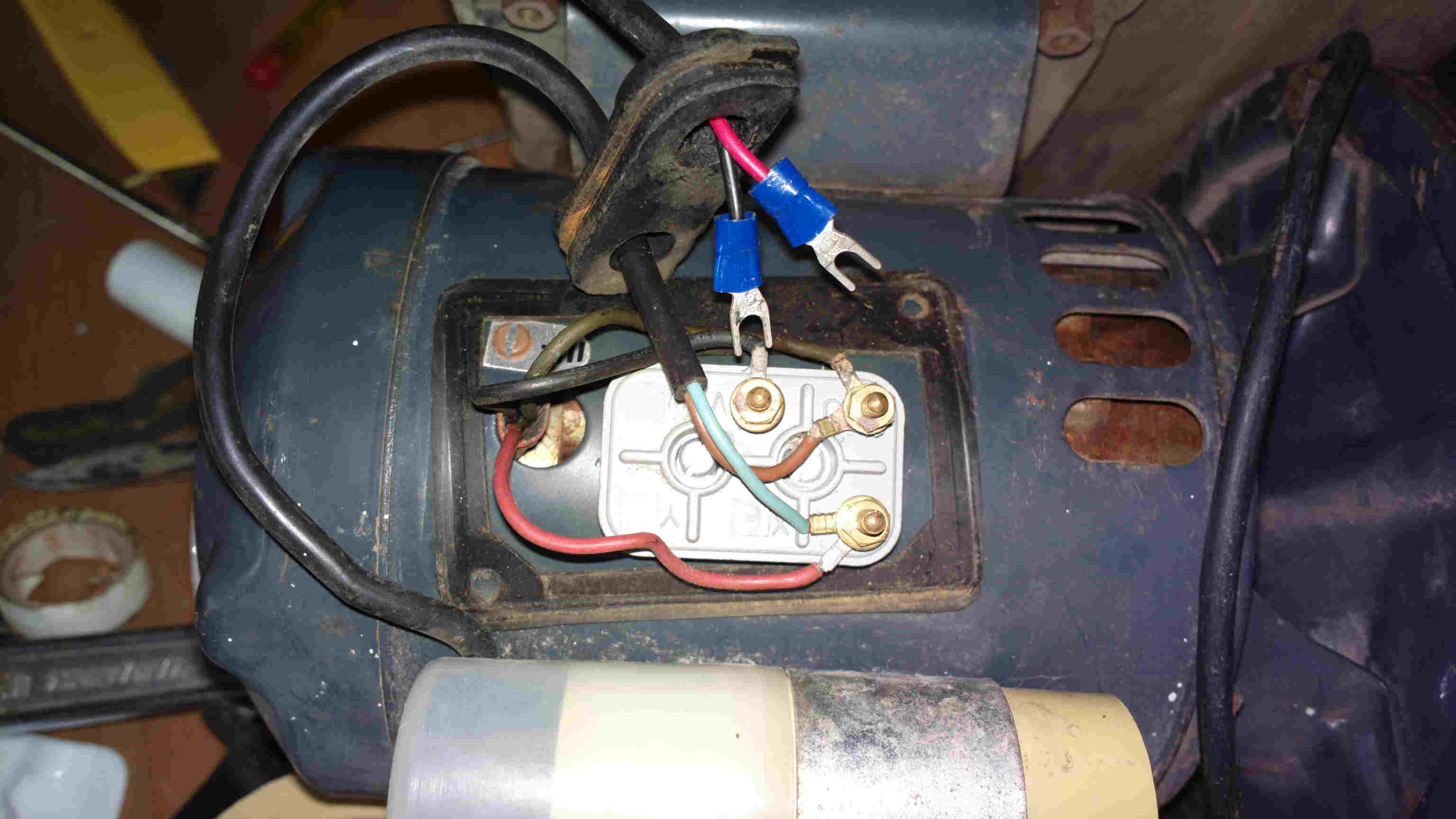

Al momento di controllare i collegamenti mi sono trovato davanti a questa situazione (posto la foto). Temo di fare danni, come andrebbero collegati i fili rosso e nero? Grazie
- v2017-03-18-1530.jpg (113.72 KiB) Visto 6699 volte

Nero su nero e rosso su uno dei due morsetti dove è pure collegato il condensatore.
In base alla rotazione , metti su uno , se devi invertire la rotazione lo passi sull'altro .

Grazie! Domani mattina faccio il collegamento come hai detto. La vecchia autoclave Dab è malandata, in pratica perde acqua dall'albero. Avevo tentato di collegarla ma non riesce ad adescare.dalmos ha scritto:Nero su nero e rosso su uno dei due morsetti dove è pure collegato il condensatore.

Dalla foto della pompa, non penso che per invertire il
senso di rotazione sia sufficiente spostare il filo del
condensatore sull'altro morsetto.
In morsettiera sono presenti solo tre conduttori:
nero = avvolgimento di funzionamento
marrone = comune degli avvolgimenti
rosso = avvolgimento di avvio (condensatore)
Occorre separare il comune degli avvolgimenti
all'interno del motore e portate i capi in morsettiera,
poi seguire il secondo schema del post precedente,
Invertendo il flusso di corrente di uno degli avvolgimenti,
si ha l'inversione di moto

Secondo me è come ha detto all'inizio dalmos.
Dalla foto si vede il condensatore già collegato in parallelo con i terminali della pompa, non rimane che collegare un cavo di rete al filo comune dei due avvolgimenti (quello nero) l'altro cavo di rete o in un morsetto o nell'altro a seconda della rotazione che si vuole.
