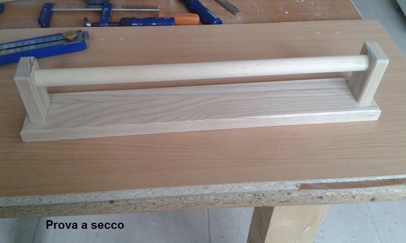

Per completare l'arredo bagno del figliolo mi è stato chiesto di costruire
l'oggetto in oggetto...... riproducendo le stesse venature e la stessa tinta wengè
di quelli esistenti come questo

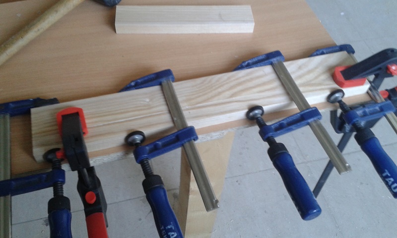

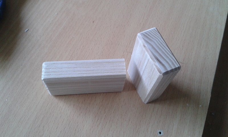

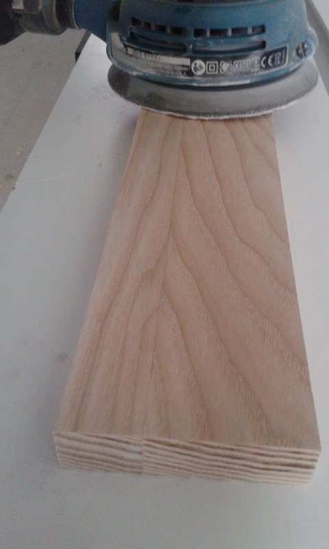

avendo due tavolette di frassino avanzate le ho tagliate ed incollate di costa

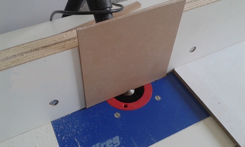

levigate
maschera per smussare i pezzi piccoli e preservare le dita

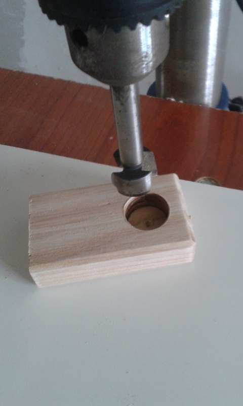

scusate...pongo una domanda forse un pò stupida però prima di agire.... essendo il tutto bucato per consentire il passaggio della corda, conviene che lo spessore dei listelli sia 3 cm di costa o di faccia?!?!?! io penso che di costa sia molto meglio, pertanto devo acquistare una tavola spessa almeno 4 cm in modo da averla piallata come minimo da 3 cm giusto?!?!? (lo so una domanda stupida però meglio prevenire che curare )
