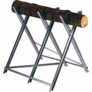

Ma i rami come li taglio? Intendo rami anche piccoli ma lunghi. Tipo di diametro 4-5 cm ecc che con le mani e le ginocchia non riesci a spezzare.
Se li poggio a terra e vado di ascia il terreno assorbe il colpo. Ho provato a crearmi degli appoggi. Tipo metto il tronco perpendicolare ad un altro a terra così ci sta uno spazio tra il ramo e il terreno. Riesco a romperli ma non é sicurissimo e professionale. Il ramo che spezzi a volte salta via anche lontano con rischio di andarti in faccia.
Che posizione mi consigliate? Vorrei usare solo gli strumenti a mano che ho senza acquistare altro.

Perchè non ti crei un cavalletto come questo , ma non in ferro , con il legno ,
Poi ci appoggi su un tronchetto e su questo ci appoggi i piccoli rametti ,
Cosi non ti devi abbassare .
Magari con una mannaia del genere o similari !
