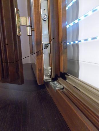

questa finetra di mia figlia fa molta fatica a chiudersi nel senso che la prima parte tocca sotto ed e' necessario alzala per poterla chiudere come posso fare
allego foto

che tipo di cerniere ha? sembrerebbero anuba classiche....in quel caso, se sopra hai aria, puoi provare ad aumentare lo spessore della rondella, o a metterne 2, altrimenti devi provare ad abbassare la sede della chiusura, magari scalfendo piano piano la parte dove va il blocchetto.

potrebbe anche essere dovuto alla dilatazione termica

No, e' sempre stata cosi da quando mia figlia ha comprato

e allora torno a puntarmi sulla rondella....apri e chiudi, apri e chiudi e la rondella si è consumata ;)

metti una livella sul montante che tocca e ci togliamo ogni dubbio

Allora , dopo avere seguito tutti i vostri consigli , e verificato che tutto era in ordine, ho cercato di capire il perche' il problema rimaneva , ho quindi passato in rassegna un po tutto, alla fine quando ormai non sapevo cosa fare ho guardato sotto la finestra e ho visto che c'era una vite , quella che fissa la staffa in cui scorre il perno che va a bloccarsi nello stipite inferiore , (vedi prima foto) leggermente sporgente, per curiosita' l'ho tolta e sorpresa la finestra e' andata perfettamente, ho quindi riavvitato la vite centrandola ed il problema non si e'piu' ripresentato
Grazie a tutti per il prezioso aiuto
