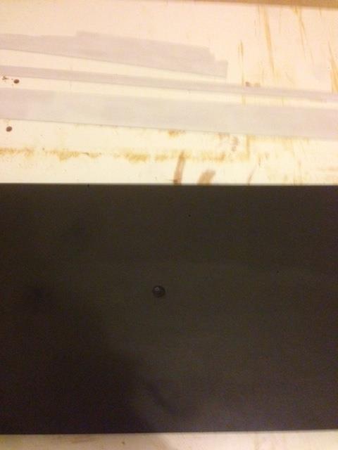

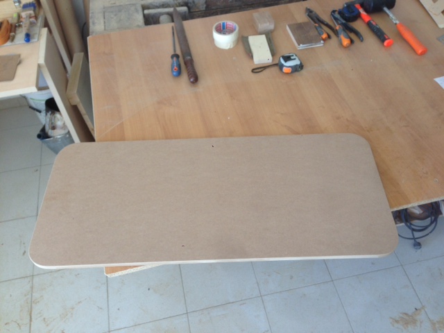

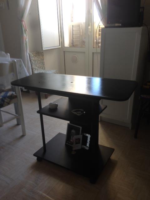

Altro piccolo lavoretto....mi è stato chiesto di realizzare un secondo ripiano su un mobiletto preesistente, per portare il televisore di dimensioni più grandi di quello che c' era prima.

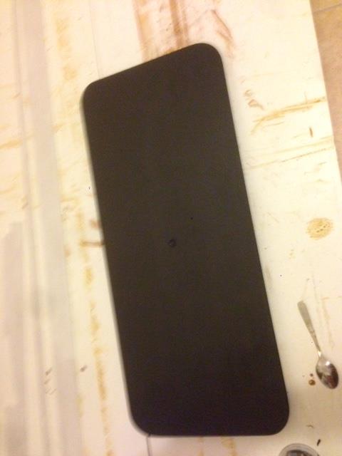

Allora ho preso una tavola di mdf a misura...ho stondato gli spigoli e l' ho verniciata di nero come richiesto.
Re: Modifica mobiletto
quel foro che vedete al centro è stato fatto con fostner da 20 mm e mi ha consentito di inserire una vite che fungesse da perno per permettere alla tavola di ruotare...il foro ovviamente l' ho chiuso con un tappo di quelli avanzati dall' altalena :D
ed ecco il piano rotante per accogliere l' attuale tv. Non ho la foto però :(

La tinta e uno smalto all'acqua brillante?
la tinta è un nero satinato all' acqua
