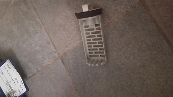

ciao ragazzi,
ho un problema davvero singolare. durante un lavaggio ho avuto problemi con lo scarico e ho deciso di dare una controllata al filtro, che era davvero mal messo.
Pulito il fitro, lo inserisco e...non si avvita! non è rotto, non è danneggiato, e non riesco a ruotarlo!
Non è la prima volta che pulisco il filtro di questa lavatrice.
Da cosa può essere causato questo problema?

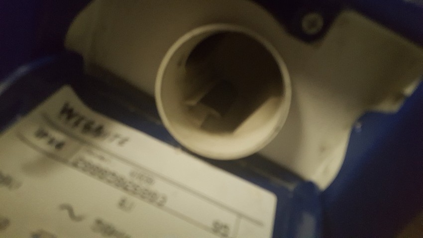

Guarda nel corpo filtro se c'e calcare che impedisce o nasconde le eventuali guide di inserimento .
Oppure posta delle foto.

io non ci capisco un granché, però è tutto pulito, e non c'è traccia di calcare o detriti.
la cosa strana è che ho sempre pulito e rimesso il filtro, ma stavolta non si chiude proprio!
il tappo con il filtro entra, ma non riesco a girarlo...forse si è spostato qualcosa.
grazie per l'attenzione.
- 20170716_184351.jpg (38.46 KiB) Visto 5143 volte
- 20170716_184338.jpg (47.65 KiB) Visto 5143 volte
- 20170716_184338.jpg (84.22 KiB) Visto 5143 volte

Scusa , ma allora prova a vedere se girandolo fuori se si allarga la guarnizione nera .
Mi sembra strano . Quello una volta inserito , un po di sbiego. , al massimo deve fare un paio di giri.
Poi dipende da quanto lo sviti .

lo inserisco nel modo corretto, ma non gira. mi sono letteralmente distrutto le mani per riuscire a girarlo.
la parte dove c'è la presa per girare, non gira perché è davvero dura.
che dovrei fare? togliere la guarnizione?
Re: filtro lavatrice wega white samsung
Scusa , ma non mi hai risposto o non ho capito.
Senza inserirlo. La panopola è inchiodata , non gira .
Ne a svitare ne ad avvitare .?
Ma per estrarlo lo hai svitato
Svitalo del tutto e poi lo riavviti .
Poi se va bene lo inserisci

la manopola è collegata al filtro.
la manopola non gira, e non capisco perché.
L'ho estratta svitandolo, per questo sono sorpreso del fatto che non si riesca a risistemare.
Quando inserisco il filtro, sento che lo scatto è corretto, provo a girare ma nulla (in senso orario).

Scusa , ma ti rendi conto che non fai quello che ti chiedo di fare . E mi dici l'esito.
Come posso aiutarti a capire dove sta il problema .
Se mi continui a dire che non gira senza specificare in quale senso .
Ora ti ripeto la domanda .
Si svita tutto ?
Sarà già arrivato a fine corsa?
Si svita tutto ?

il filtro non si gira né in senso orario né in senso antiorario.
Forse mi sono spiegato male io.
sia estratto, che inserito, la manopola non gira.

Non conosco questo tipo di filtro, però sembrerebbe che la manopola avvitandosi vada a schiacciare la guarnizione in modo che si espanda.
Se non gira magari c'è un meccanismo di sicurezza tipo quello di alcuni flaconi che possono ruotare solo se contemporaneamente si preme o si tira?
In alternativa controlla le istruzioni.
Alla disperata puoi incollare provvisoriamente il tappo con il bostick o altro.
nel frattempo ordini un filtro nuovo?

Non hai altra possibilità che forzare la maopola in senso antiorario , per cercare un tutti i modi di svitarla .
Magari con delle pinze , per avere una leva più lunga .
